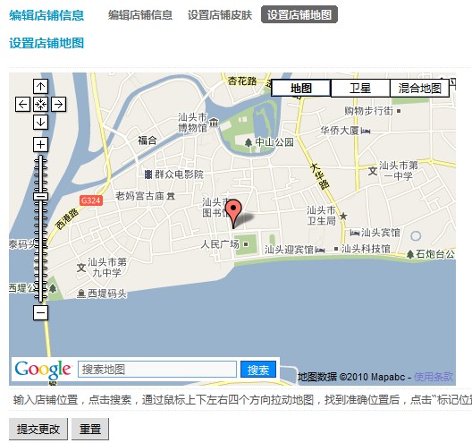

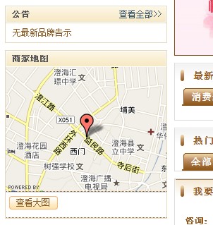

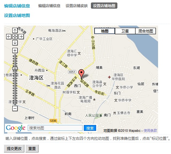

刚测试了,config中设置北京,未手动标记地图的情况。设置店铺地址为“汕头市澄海区益民路”,可以自动找到地址。
如果config中设置 汕头市,设置店铺地址为 “澄海区益民路”,也可以自动找到。
自动找到之后直接点提交,前台就可以显示正确的地图
