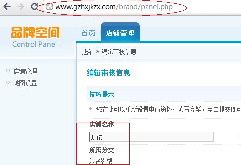

      账号是创始人账号,正常登录品牌空间后点击管理中心出现以下提示:
      另外,有些时候提示说:“您所在的组没有权限进行此操作”,请注意,无论我是创始人账号,还是管理员,还是普通会员,还是商家,皆有以上两问题!

mengganzi 发表于 2010-8-31 10:03:22 | 显示全部楼层
您的这个是登陆后台的时候才出现这个提示么?还是从前台登录的时候就会有这个提示?
 楼主| guccisai 发表于 2010-8-31 12:09:52 | 显示全部楼层
首先,用任何账号(因为我自己有注册商家)登录主页www.renrenhunli.com,其次点击“找商家”可以直接登录,这点确实没错,然后若成功入驻的商家有个管理中心的入口,点击产生上图!意思就是说,注册的商家无法正常登录后台!我测试只有一种方法能登,就是在弹出错误窗口那个页面清除COOKIE后刷新本页面,然后登陆,是能登录后台,但是不能保证每次成功...!

mengganzi 发表于 2010-8-31 16:14:36 | 显示全部楼层
您好,这个是我用 梦竿子 帐号在您的站点上申请的店铺,还没有通过审核 但是后台是可以正常登陆的
关于不能正常同步的问题 您手动点击发送通知后成功   说明uc和品牌空间的通信是完全没有问题的 这就需要您检查一下 对应的 需要同步登陆的论坛 和品牌空间的设置 ,  包括 config文件 比如 站点url  uc_key的设置等是否正确, 还有更新一下缓存 包括品牌空间和要同步的应用的缓存等等
