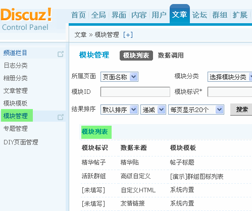

可以在 DIY 时生成模块,也可以直接使用后台默认的模块
登录管理后台 => 文章 => 模块管理中列出了所有的模块列表,包括模块标识、数据来源、模块模板、更新时间、所在页面以及相关的操作。
由于默认的模块比较多,您也可以按条件进行搜索模块。

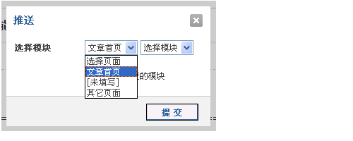

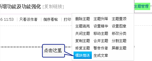

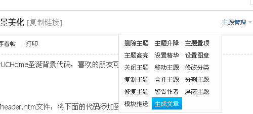

当站长想把某个精华帖或者回复数较多,大家比较关注的帖子单独拿出来放在首页比较醒目的位置的时候,可以进入该帖子,点击右侧的“主题管理” => 模块推荐

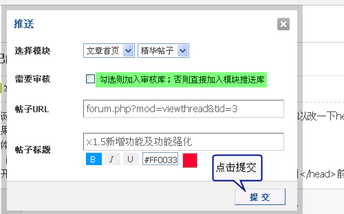

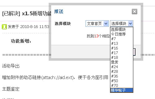

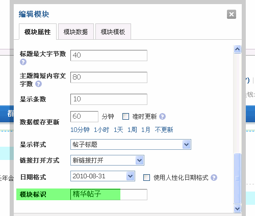

进入选择模块的页面,页面选择文章首页,会列出相应的模块数,模块选择把要帖子显示到哪个模块里,可以对应前台模块的显示位置,DIY 查看模块的标识来进行选择,如下图为精华帖模块。

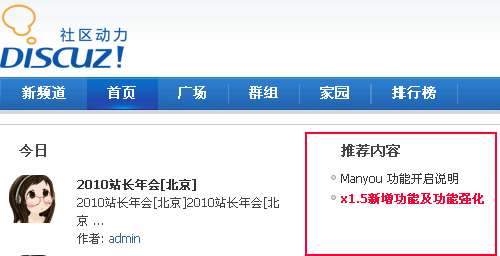

提交后更新模块缓存便可显示,效果如下:

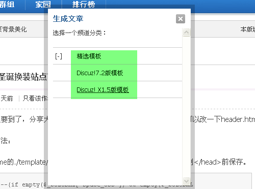

当站长想把某篇比较热门的帖子生成文章,在频道下独立显示,可以在该帖子右侧,点击“主题管理” => 生成文章
选择要在哪个频道下显示,如图
选择好频道直接进入该频道发布文章的页面,填写好相关的内容直接发布即可,同时可以选择保存后继续添加新分页,可以增加新的内容以分页的形式显示在文章中。
如果该频道允许评论那么帖子的回复将以评论的形式显示在文章中,如果生成文章的时候,勾选禁止对本文章发表评论,那么该篇帖子的回复将不会被推送到文章的评论中。
