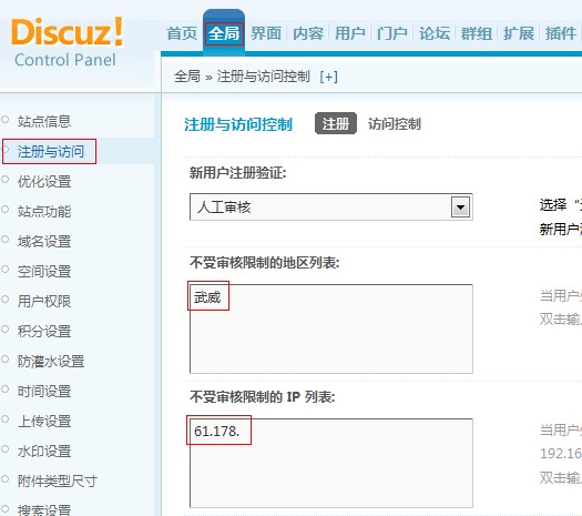

方案一:非本地IP地址用户注册需要审核(Discuz!X1.5新增方案)
    还在Discuz!X1版尚未发布的时候,我们就在Discuz!7.2版本的基础上测试了一个“非本地用户注册需审核”的功能插件,经过很多地方网站的试用,获得了比较好的效果,所以在Discuz! X1.5上我们将此功能内置了进去。(如图一)
(图一:非本地
IP地址用户注册需要审核)
    具体实施时,需要在“全局”设置的“注册与访问控制”之“注册”中“新用户注册验证“设为”人工审核“本地关键字中设置网站所服务地区如“北京”、“宁波”等,当用户处于本列表中的地址时,注册后无需审核,不填或为空所有地域当做本地。也可以在“不受审核限制的IP列表”中填写本地IP地址或者本站不受限制的IP地址,当用户处于本列表中的 IP 地址时,注册后也无需审核

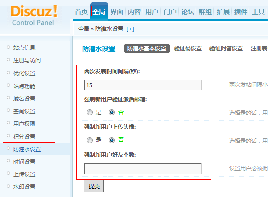

    Discuz!X1版本中就已经提供的防灌水设置,从两次发表时间间隔设置来限制广告灌水特征用户的快速“屠版”,此项设置是适合给整站所有级别用户的设置,如果时间设置合理对正常用户的影响较小。
(图二:防灌水基本设置)
    强制新用户验证激活邮箱,还有强制新用户上传头像,强制新用户好友个数等设置也都是系统可以自动完成判断的防灌水功能,虽然会对用户体验产生影响,但又因为仅对新注册和初级用户产生影响,所以还是可以视发展运营阶段灵活运用。(如图二)

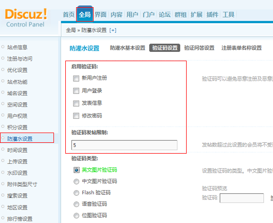

    验证码一般是中文,英文的静态或者动态图片,是一种混合了数字或符号的代码,人可以通过抽象思维辨识,而机器抽象识别起比较困难,一般是防止有人利用机器自动批量注册、暴力破解方式进行不断的登陆、灌水的一种技术措施。Discuz!系列程序一直对验证码都在不断的优化和升级,以应对道高一尺魔高一丈的局面。
(图三:验证码设置)
    我们在实际运营时推荐仅在新用户注册和发帖回帖时填写注册码,好处是对老用户影响最小,对用户体验的影响也在最小和最精准的新用户范围内。为了区分新老用户,就需要在“验证码发帖限制”设置最少发帖数,一般以个位数比较合适。(如图三)
    另外在验证码类型的选择上,由于广告灌水程序技术也在不断升级,所以验证码的设置上也要尽量选择电脑尚不容易辨识的“GIF动画”,“随机扭曲”等设置。

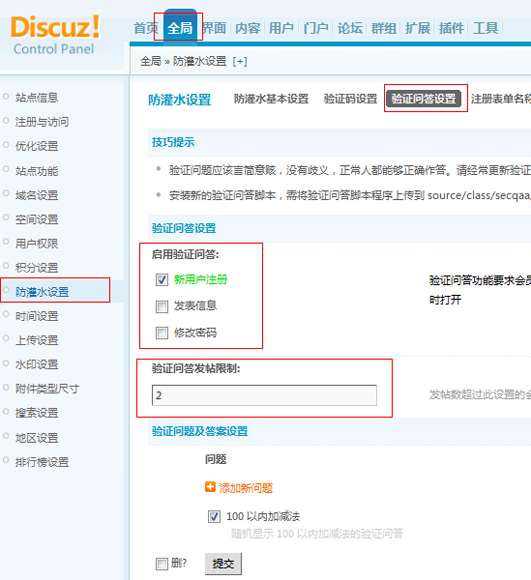

    验证问答和验证码比较类似,随机产生,而且需要思考解答,能够对利用灌水程序造成一些麻烦。(如图四)
(图四:验证问答设置)

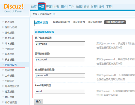

    最后,在注册表单名称设置方面,通过个性化注册表单名称的设置,也让灌水程序不能肆意妄为。(如图五)
(图五:注册表单名称设置)

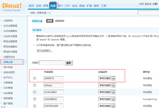

    一般广告灌水具备特征关键词,当我们设置好关键词后,一旦有人发表违规内容,系统可以自动的启动监管措施。同时,为了防止广告灌水者用各种手段修改关键词以防止被自动监管,在Discuz! X版本中对关键词替换前的内容可以使用限定符 {x} 以限定相邻两字符间可忽略的文字,x 是忽略字符的个数。如 "a{1}s{2}s"(不含引号) 可以过滤"ass" 也可过滤 "axsxs" "axsxxs" 等等。不良词语如果以"/"(不含引号)开头和结尾则表示格式为正则表达式,以适应更加复杂的字符组合。(如图六)
(图六:词语过滤管理)
    在Discuz! X 1.5中除了能够过滤审核帖子外,还支持对群组主题,回复,日志,图片,记录,分享,评论留言,文章,文章评论进行过滤和审核。而且为了提高审核的效率和准确性,新增了展开和折叠批量审核的模式。都为高效审核内容提供了方便。
    需要注意的是,对帖子的开启审核需要配合版块和用户组设置。特别建议针对新注册用户开启审核,而对其他较高级用户尽量不单纯开启内容审核机制,而是利用过滤关键词来判断对特定的内容是否需要审核,让防灌水设置对用户体验的影响降至最低。

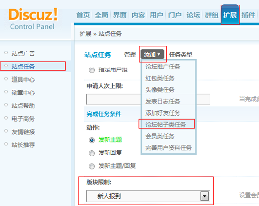

    其实利用网站任务也可以有效的防止广告灌水,作为强化,更可以结合分类信息来实施这一加强版的防治手段。
(图七:站点任务添加新人报到版块发帖任务)

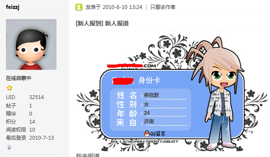

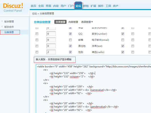

    我们可以在新手报到发帖任务时设置新注册用户必须在特定的新手报到版块发表需要必填的分类信息主题。这种方式的优点是让灌水程序很挠头,因为很少有灌水程序会专门针对某一个网站的分类信息设计,而且相对其他手段,新注册用户完成新手报到任务,接受社区新老会员的欢迎,有一种水到渠成的自然感觉,用户体验并不很差。缺点是完成任务和填写分类信息略微麻烦,但可以不设置审核,省去了人工审核的弊端。另外,填写完分类信息时可以设计分类信息模板,展示显示一个新人报道的名片,美观大方,会更受新人的欢迎。(如图八、图九)注1
(图八:给分类信息设置个性化模板)
(图九:前台显示新手报到分类信息的样式)

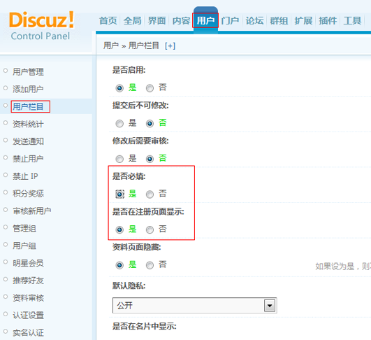

方案五:用户注册审核简单方便效果不错
    文章最前面已经说过了,防止广告灌水最关键的还是要识别用户,我们采取种种措施的目的都是要搞清楚用户参与站点活动的目的,尽量多的在发表内容之前暴露出用户的足够多的信息以便我们识别。既然如此,我们不妨“针尖对麦芒“,注册可以,咱们先搞清楚每个用户为何而来?就像QQ群的管理,如果加入QQ群的是一个陌生QQ号,没有其他有用信息,的确需要问问他究竟是谁?为什么加入?
    用户注册审核,关键是审核,明确站点所服务的用户群应该是什么样的,能否把好第一道关成为关键。当然缺点是用户可能会乱填,需要给用户明示,要求注册用户自己足以说明加入的理由,对于目标用户群比较明确的网站,不妨设置几项必填的用户资料。(如图十)
(图十:用户注册时必须写证件号)
