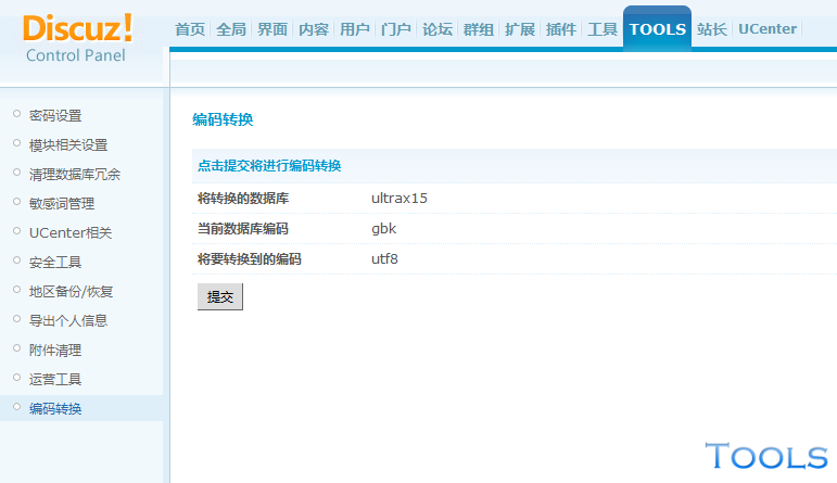

进入到Discuz!X 的后台,在 后台-Tools 中找到 编码转换
因为 Discuz!X 不存在 latin1 的问题,所以现在默认的就是如果网站目前是 gbk 版本的,那么点提交就会生成一份 utf8 版本的数据。相反也是一样,所以不要乱点哦。虽然这个不会影响到原来的数据,但是在数据库中创建一份一模一样的表也不是好玩的。

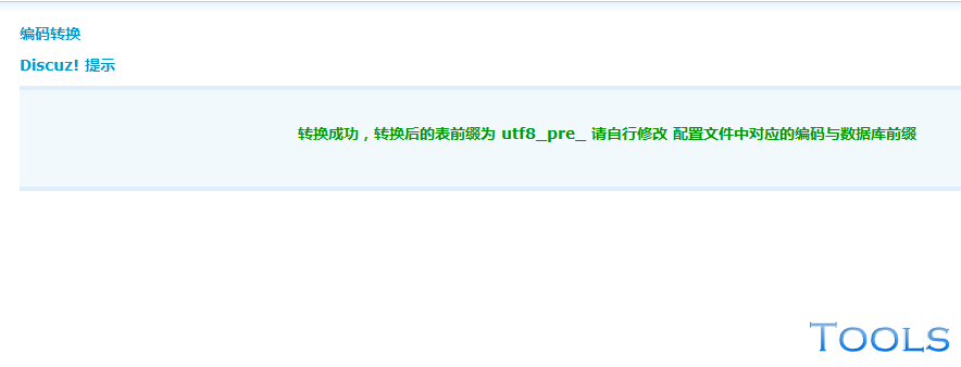

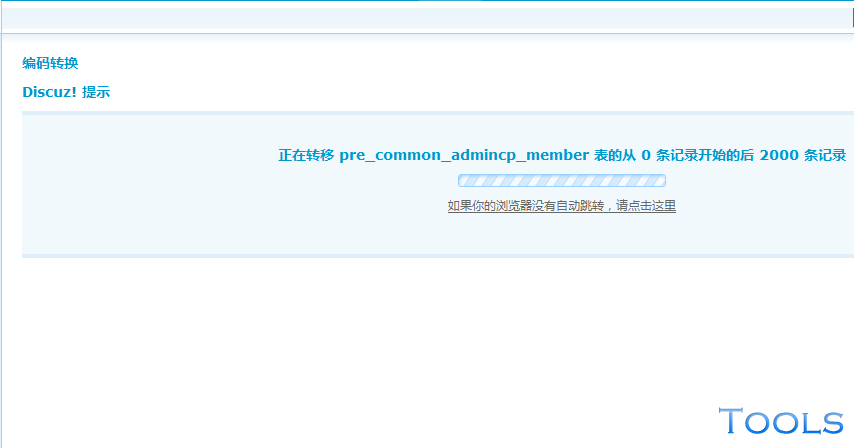

点击提交后,就可以不用管电脑了,注意不要把浏览器关掉了,程序会自动的进行转码进程。就等着最后的提示成功吧。

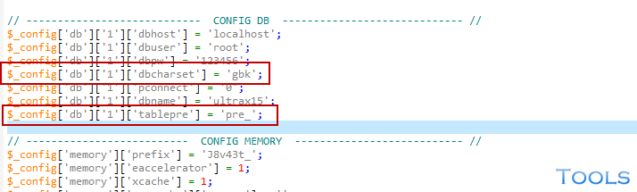

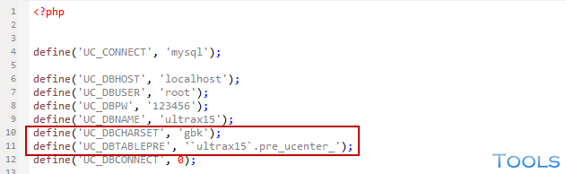

好了,现在转换成功,下面把对应转到的编码的版本程序覆盖原来的程序(比如我这里就是用 utf8 版本的程序来覆盖下),之后需要我们手动的修改一下 config/config_global.php 和 config_ucenter.php 文件中的如图中标识的地方
注意,我这里图上都是还没修改的。
另外,如果是用的 FULL 版本的 UCenter 的话,那么还要去 uc_server/data/config.inc.php 中修改一下相同的配置。
