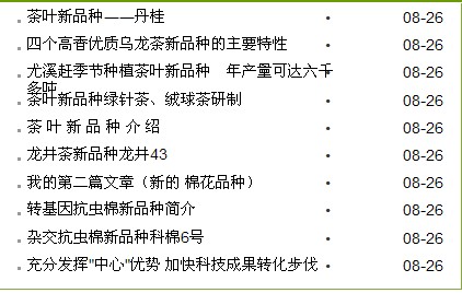

84农业网 发表于 2010-9-9 15:49:39 | 显示全部楼层 |阅读模式
之前,我网站不能打开,显示的的是include这个文件夹里面的main.inc.php文件损坏,后来我在官方下载了一个覆盖以后,能显示出首页了,但是首页的中部的显示出现了问题!~~
然后我就打开main.inc.php来看,发现是乱码,这个正常吗?出现这个问题的原因在哪里??

 楼主| 84农业网 发表于 2010-9-9 15:50:11 | 显示全部楼层
main.inc.php文件底部是乱码,请注意看一下~
