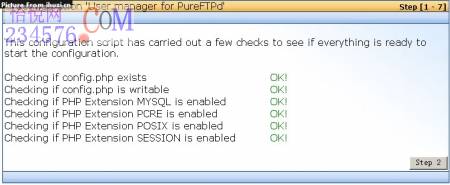

#在火狐浏览器输入: yourdomain/ftp/install.php   注:yourdomain就是你的域名

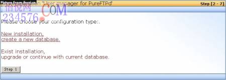

出现如图:点击step 2

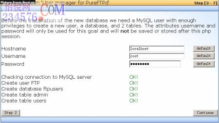

点击step2, 出现如图2:点击 New installation,create a new database. 出现如图3

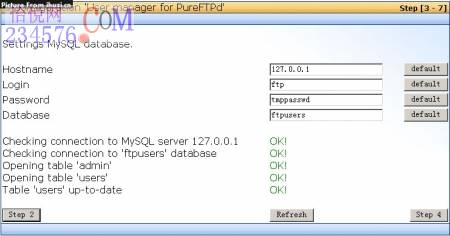

输入mysql用户密码,点击Connect 出现OK后,点Continue 进入下一步,出现如图4
#输入ftp用的mysql数据库名和用户、密码。点击Step4,(里面的hostname改成localhost)出现如图5

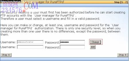

#选择语言Chinese,勾选Quota support ,Ratio support 并记得点击Save 保存。不然无法实现磁盘限额。点Step 5继续,出现图6
#更改管理密码,默认密码为123456

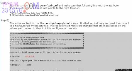

#点Step 6继续, 出现如图7
将些界面中生成的灰色区内的文件,复制替换掉pureftpd-mysql.conf文件. 可能每个用户安装的路径不一样.
所以大家可以使用 命令
  1. find / -name pureftpd-mysql.conf
我这里找到的结果是有两个: /usr/local/pureftpd/pureftpd-mysql.conf 与/root/lnmp/conf/pureftpd-mysql.conf
接下来, 使用命令:
  1. vi  /usr/local/pureftpd/pureftp-mysql.conf
这个时候进入了VI 编辑器.同时按住键盘上的”shift+G“, 移动光标到内容末尾, 接着按下键盘上"insert“, 这个时候进入编辑状态,
然后按”Backspace“键,清空里面的内容, 把上面图7灰色的内容复制粘贴进来就OK.
接着再使用find命令找到pure-ftpd.conf .继续VI编辑该文件.找到MySQLConfigFile 这行去掉前面的#号,并修改pureftpd-mysql.conf正确的目录的路径.   比如我的就是  /usr/local/pureftpd/pureftpd-mysql.conf 就是这个路径.

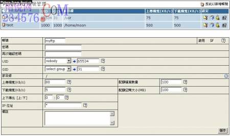

接着在火狐浏览器中输入:yourdomain/ftp/index.php进入管理界面:
输入密码登陆,如果你没设置密码,默认为123456, 如果你修改了.就输入你之前修改的密码.
添加test帐号用于测试, 添加完账号注意重启pureftpd才能生效.
