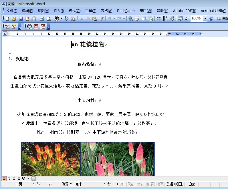

打开文档
你会发现在菜单栏下多出了如下几个按钮
按钮功能分别为 转换为flash和转换为PDF
单击 3.jpg ( 转换为flash) 按钮
跳出保存为flash对话框,选择保存路径即可生成一个SWF文件,如图:

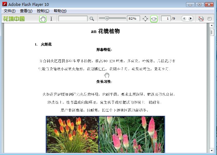

将文件拖至下载的Flash Player中播放,你会看到
对比一下刚才的WORD文档,怎么样,是和豆丁网感觉一样的吧
