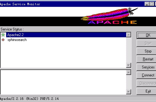

请问windows 的怎么安装设置,我windows下安装后不能启动,0.9.9稳定版。

回复 cmdcos 的帖子
windows没尝试过,如果是自己的服务器,建议叫机房换成linux系统,效率高很多。
cmdcos 发表于 2010-11-19 00:10:05 | 显示全部楼层
回复 888168 的帖子
问题是 不懂 linux 啊; 更不懂 远程 操作linux
