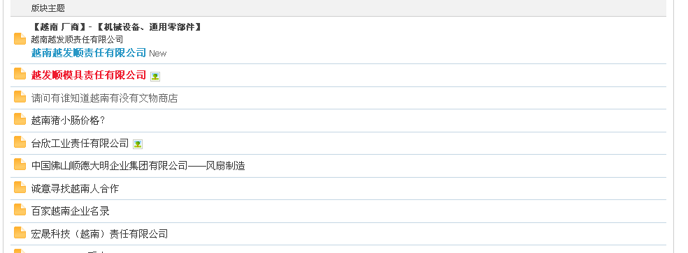

armr 发表于 2010-10-18 09:50:19 | 显示全部楼层 |阅读模式
问题描述
适用版本: Discuz! X1.5
浏览器: IE6 IE7 IE8 IE9 TT 360 IE10 firefox 其他(帖子中请注明浏览器)
BUG地址: 本地测试

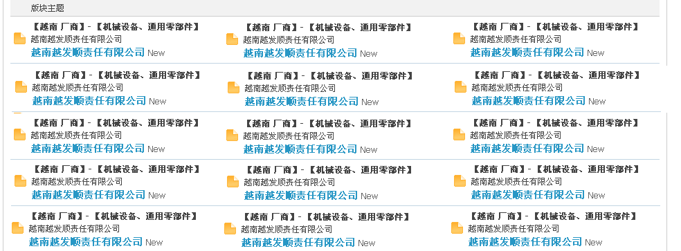

如上图,我删除了贴子后面的发贴人,回贴时间等消息,空了很多,于是我想改成下面这种显示方法!!
如何实现?我知道要修改forumdisplay_list这个文件,如何修改?

汗,这个问题很简单啊。不要用table,直接用div+css很管用
<div>
  <ul>
     <li>帖子主题内容<li>
    <li>帖子主题内容<li>
    <li>帖子主题内容<li>
</ul>
</div>
在css里面,指定  <li>的宽度,并且设置 float:left 就可以了。这样就能排列得比较整齐了。
自己好好学一学div+css ,没有办法啊,没有资金,什么都得自己动手,兄弟你也一起加油吧

cr180 发表于 2010-10-18 23:02:39 | 显示全部楼层
这里面涉及几个问题:
1、所有的列表页面都是这样?
2、主题分类等等是否要保留?
另外不建议改成DIV,因为js脚本里面有些是定义了table内容的
 楼主| armr 发表于 2010-10-18 23:09:33 | 显示全部楼层
cr180 发表于 2010-10-18 22:02
这里面涉及几个问题:
1、所有的列表页面都是这样?
2、主题分类等等是否要保留?
这个没有关系,可以只改这一个版面,可以做到,因为我只关心这个功能,其它的没事!如果删掉table后会有什么后裔证?
pbdq 发表于 2010-10-19 00:47:17 | 显示全部楼层
回复 armr 的帖子
我个人是觉得用div不会有大问题(如果有问题,可能就是在前台批量主题管理的地方,完全可以直接在后台管理)。要处理这个问题,只要把 各个元素的id 弄清楚就可以了。
如果用table,可能需要修改程序,增加一个序列判断,比如增加一个 orderid ,用来判断什么时候该换行。
然后在模板里面  if orderid % 3=0  (取余判断,用以控制换行,如果...),增加 </tr><tr>
否则就是 <td>数据</td>
具体细节自己研究一下哈
你可以自己测验一下。
