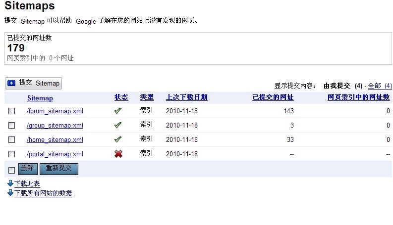

嗯  我现在弄好了 不过好像有点问题,这是截图,你看下: 未命名.jpg
好像提交的很少,我网站暂时内容也不多是真的。  还有就是门户网站怎么提示错误?  我重新提交了几次了都是这样,之前只有有三个提示错误的,我重新生成并且重新提交就好了,但是门户的不行。  我用的是默认配置文件,没有做任何修改。   http://bbs.beicheng.info  这个是我得网站   你帮看下怎么回事 谢谢了
 楼主| bugx 发表于 2010-11-18 21:19:08 | 显示全部楼层
回复 钦涯木子 的帖子
你最新帖子的ID才148,生成的sitemap中所有的帖子数据都在,没有任何问题。
portal_sitemap.xml里没有任何数据
你的门户没有文章。当然没有数据了

    额  那大大的意思就是说我这里没有任何问题了?  门户的文章不是调用论坛的吗?  那我怎么在门户里面添加文章呢?
 楼主| bugx 发表于 2010-11-19 09:07:53 | 显示全部楼层
回复 钦涯木子 的帖子
门户里有文章的啊,还可以分类。

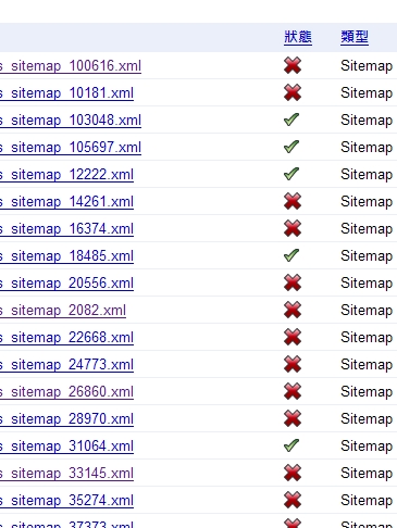

安装了sitemap 一个月来的观测! 得到以下的结果
有时出现以下的错误"x"
home_sitemap.xml  以及 group_sitemap.xml 索引也会有时出现错误"x"
点击进入查看
查看有错误的sitemap ,有时会出现以下不同的警示信息
Sitemap 的错误和警告
有时出现以下的错误和警告
路径不符
我们侦测到您使用不包含 www 前置字串的 URL 路径 (例如: http://example.com/sitemap.xml) 来提交您的 Sitemap。 不过,您 Sitemap 中列出的 URL 却使用了 www 前置字串 (例如:http://www.example.com/myfile.htm)。
有时出现以下的错误和警告
我们在尝试存取您的 Sitemap 时发生错误。 请确定您的 Sitemap 遵循我们的指南,且能够从您提供的位置进行存取,然后重新提交。
还有其他的!!.......

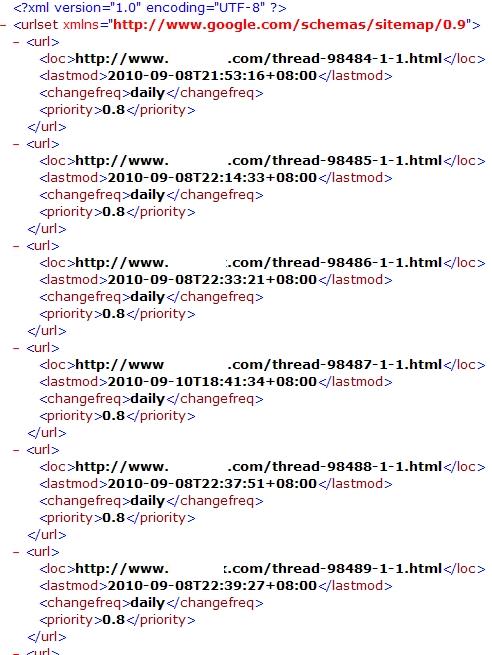

点击查看sitemap
能够打开连接! 内容如下

 楼主| bugx 发表于 2010-11-21 11:17:03 | 显示全部楼层
回复 hi.boyfriend 的帖子
有时出现以下的错误和警告
路径不符
有时出现以下的错误和警告
这个错误我前面提到过。
就是提交的时候要符合google的规范,开始的时候我也被这个错误困扰了一阵。我就把sitemap拆分成4个文件,也是这个原因。
在google工具中,你要把你所有用到的子域名都提交
比如你的论坛是bbs.abc.com
网站是www.abc.com
均要提交给google工具
然后在bbs.abc.com中提交 forum_sitemap.xml
www.abc.com中提交portal_sitemap.xml
需要根据自己的子域名分配来做调整,如果是没有子域名,那么全部提交到一个域名下就可以了
