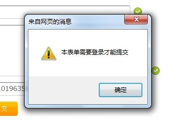

补充,新建的一个测试表单,除管理员可以提交以外,其他人提交不了,提示需要登录才能提交,但用户明明是在线的。
测试一:直接将表单地址发给用户,用户登录以后投票,提示:
测试二:将表单插入BBS的贴子中,用户登录以后,投票,仍然有以上提示。
后台查看UC通信正常,是不是哪里有问题?
有其他人遇到这个问题吗?
