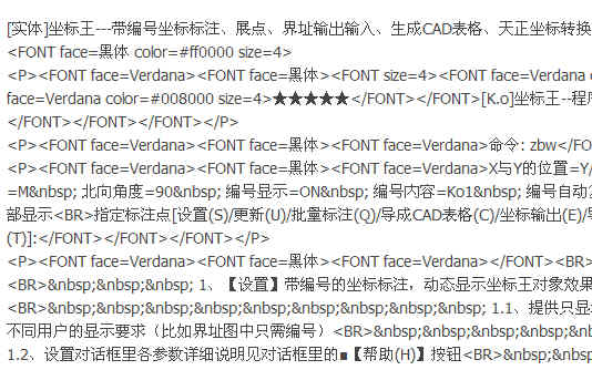

如下图,在编辑时,虽然HTML代码选项被选中,但由于用户组已经设置为不可用HTML代码,所以在保存时,htmlon字段被置为0,而帖子内容却没有做ubb转换。
从程序分析,就是DZ程序本身的问题。问题应该是出在post_editpost.php第505行:
  1.   $htmlon = bindec(($_G['setting']['tagstatus'] && $tagoff ? 1 : 0).($_G['group']['allowhtml'] && !empty($_G['gp_htmlon']) ? 1 : 0));
在这一行,重新定义了$htmlon,但随后并没有再对$message进行处理。
