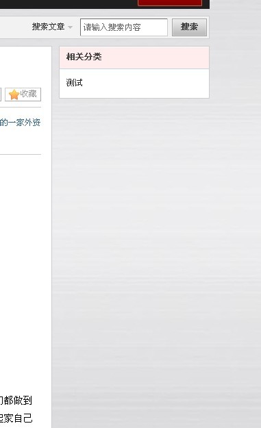

千千小帅 发表于 2010-11-30 12:20:01 | 显示全部楼层 |阅读模式
cr180 发表于 2011-4-28 16:05:53 | 显示全部楼层
template/default/common/portal/list.htm
template/default/common/portal/view.htm
两个文件都查找删除:
  1. ct2
查找删除:
  1. <div class="sd pph">
  2.
  3.   <div class="drag">
  4.    <!--[diy=diyrighttop]--><div id="diyrighttop" class="area"></div><!--[/diy]-->
  5.   </div>
  6.   <!--{if $cat[others]}-->
  7.   <div class="bm">
  8.    <div class="bm_h cl">
  9.     <h2>{lang category_related}</h2>
  10.    </div>
  11.    <div class="bm_c">
  12.     <ul class="xl xl2 cl">
  13.      <!--{loop $cat[others] $value}-->
  14.      <li><a href="{echo getportalcategoryurl($value[catid])}">$value[catname]</a></li>
  15.      <!--{/loop}-->
  16.     </ul>
  17.    </div>
  18.   </div>
  19.   <!--{/if}-->
  20.   <!--{if $cat[subs]}-->
  21.   <div class="bm">
  22.    <div class="bm_h cl">
  23.     <h2>{lang sub_category}</h2>
  24.    </div>
  25.    <div class="bm_c">
  26.     <ul class="xl xl2 cl">
  27.     <!--{loop $cat[subs] $value}-->
  28.      <li><a href="{echo getportalcategoryurl($value[catid])}">$value[catname]</a></li>
  29.     <!--{/loop}-->
  30.     </ul>
  31.    </div>
  32.   </div>
  33.   <!--{/if}-->
  34.   <div class="drag">
  35.    <!--[diy=diy2]--><div id="diy2" class="area"></div><!--[/diy]-->
  36.   </div>
  37. </div>
查找删除:
  2.
  5.   </div>
  7.   <div class="bm">
  10.    </div>
  14.      <li>&bull; <a href="{echo getportalcategoryurl($value[catid]);}">$value[catname]</a></li>
  15.      <!--{/loop}-->
  16.     </ul>
  17.    </div>
  18.   </div>
  19. <!--{/if}-->
  20.   <div class="drag">
  21.    <!--[diy=diy2]--><div id="diy2" class="area"></div><!--[/diy]-->
  22.   </div>
  23. </div>

nirending 发表于 2010-11-30 13:26:35 | 显示全部楼层
打开门户模板中的view.htm文件,此文件默认位置在template/default/portal目录下
找到
  1.                 <!--{if $cat[others]}-->
  2.                 <div class="bm">
  3.                         <div class="bm_h cl">
  4.                                 <h2>{lang category_related}</h2>
  5.                         </div>
  6.                         <div class="bm_c">
  7.                                 <ul class="xl xl2 cl">
  8.                                         <!--{loop $cat[others] $value}-->
  9.                                         <li><a href="{echo getportalcategoryurl($value[catid])}">$value[catname]</a></li>
  10.                                         <!--{/loop}-->
  11.                                 </ul>
  12.                         </div>
  13.                 </div>
  14.                 <!--{/if}-->
删除即可。。
 楼主| 千千小帅 发表于 2010-12-1 14:19:27 | 显示全部楼层
非常感谢楼上的, 感谢(EM:131:)

请问在文章模块里的,相关分类如何去除呢?

qingqt 发表于 2011-4-28 14:35:05 | 显示全部楼层
九天方竹 发表于 2011-4-20 01:45
你好!
打开门户模板中的list文件,此文件默认位置在template/default/portal目录下
  <div class="bm">
   </div>
   <div class="bm_c">
     <!--{/loop}-->
    </ul>
   </div>
  </div>
<!--{/if}-->
找到上面的代码删除即可
