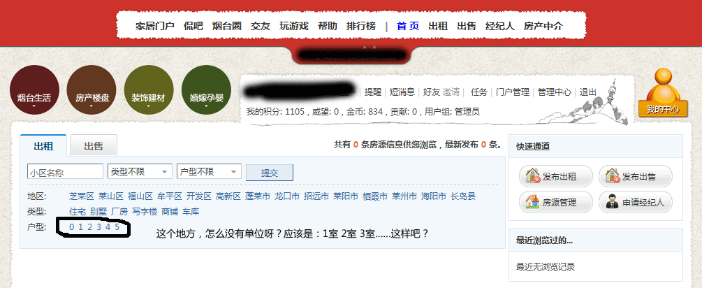

BUG反馈
浏览器: IE7
BUG地址: /house.php
测试密码: admin
BUG截图:
测试用户名: admin
如图,很清楚了,似乎是缺少单位。
应该不难改,奈何本人没有php基础。
有路过的朋友,帮忙给看看,指点下在哪个地方修改,谢谢啦!!!

dongdong0925 发表于 2010-11-30 15:30:49 | 显示全部楼层
暂时的解决方法:
找到source\function\function_category.php
  1. $urlhtml .= '<li><a href="house.php?mod=list&amp;filter=all&amp;sortid='.$sortid.'&amp;'.$option['identifier'].'='.$id.'">'.$value.'</a></li>';
在这段代码上面添加如下代码
  1. if($option['type'] != 'range'){
  2.                                                         $value .= $option['unit'];
  3.                                                 }

 楼主| bt_bby 发表于 2010-12-1 09:19:58 | 显示全部楼层
回复 dongdong0925 的帖子
谢谢您,果然好用!
