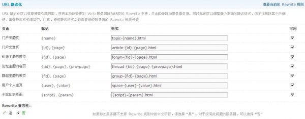

在后台,优化设置里面,启用了伪静态:

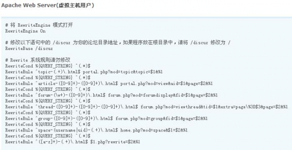

Discuz1.5是直接放在根目录的,规则使用的是下面的一组,已经把/Discuz改成 /了:
帖子页是可以正常访问的,但是现在遇到一个问题,二级栏目无法正常访问,点击访问会直接显示论坛首页;

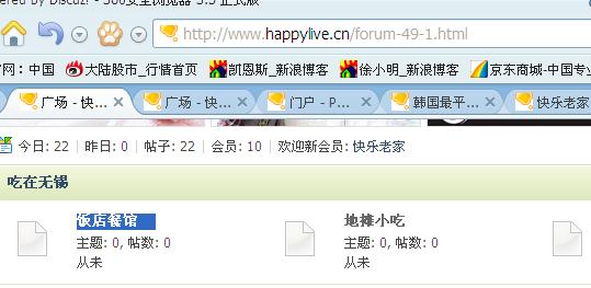

举个例子,比如点击一个二级标题(二级栏目,不是二级目录,谢谢):饭店餐馆,如下图:
打开的页面却为论坛的页面,并没有跳转到这个二级目录的页面,所以请教一下大家,哪里出了问题,谢谢!

轟動一時. 发表于 2010-12-10 20:59:41 | 显示全部楼层
错了。
# 修改以下语句中的 /discuz 为你的论坛目录地址,如果程序放在根目录中,请将 /discuz 修改为 /
所以修改后的地址应该是
RewriteBase /
然后再将此文件放到论坛目录
如果你是二级目录的话就是
RewriteBase /目录名

谢谢,兄弟;
我的程序时放在根目录的,规则里面也已经改过了,和你说的一样;不过还是有问题的;所以才到这里求助;谢谢;

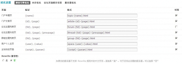

 楼主| aqbhc 发表于 2010-12-10 23:27:34 | 显示全部楼层
1 分钟前 上传
下载附件 (50.82 KB)
论坛主题列表页设置为不可用,这样设置,就全好了,一切正常了;
这是DX1.5的BUG吗?难道没人遇到吗,很奇怪;
