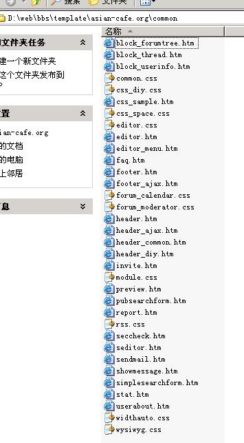

你好,我这找不到discuz.htm这个文件。摸版是在论坛风格区载的  不知道是那个文件哦?  555
deviljing 发表于 2010-12-18 20:39:11 | 显示全部楼层
template/default/forum/
