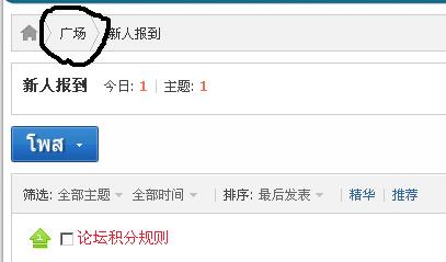

问题描述
适用版本: Discuz! X1.5
浏览器: IE6 IE7
使用模板: 官方模板
BUG地址: 广场 › Discuz!-模板风格 › 【疑难求助】 › 发表帖子
就是图中的那个 广场 我想修改成别的!   还有那个地址默认是www.xxx.com/forum.php  我不想要后面的forum.php  怎么改?

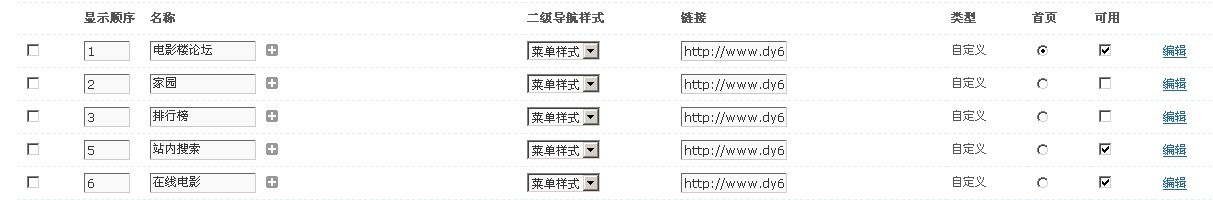

deviljing 发表于 2010-12-18 20:58:14 | 显示全部楼层
本身后台  界面 导航设置  里就可以设的啊
 楼主| 慣_゛l﹎ 发表于 2010-12-19 23:41:23 | 显示全部楼层
这样设置了哦。。可是还是显示广场而不是论坛
cr180 发表于 2010-12-20 12:41:41 | 显示全部楼层
回复 慣_゛l﹎ 的帖子
该这广场两个字必须是改内置的导航 而不是自己添加的那个
cr180 发表于 2010-12-20 12:44:04 | 显示全部楼层
回复 慣_゛l﹎ 的帖子
改广场这里的连接地址:
列表页文件:\source\module\forum\forum_forumdisplay.php
阅读页文件:\source\module\forum\forum_viewthread.php
查找:<a href="forum.php">'.$_G['setting']['navs'][2]['navname'].'</a>
根据自己的需要改下
