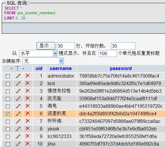

 楼主| xiaofengever 发表于 2011-1-6 10:05:12 | 显示全部楼层
回复 云天一 的帖子
这是从pw8.3转回dzx1.5之后, 两个表的数据
云天一 发表于 2011-1-6 10:09:12 | 显示全部楼层
请先看并回答我的问题 不要老想的你脑子里的东西
 楼主| xiaofengever 发表于 2011-1-6 10:22:34 | 显示全部楼层
回复 xiaofengever 的帖子
刚刚不好意思,搞错了。
转到pw后,还是用的之前的ucenter
云天一 发表于 2011-1-6 10:26:20 | 显示全部楼层
回复 xiaofengever 的帖子
刚刚不好意思,搞错了。
嗯,这样就好办了, 你改一下配置文件 还指向那个ucenter  意思就是ucenter不需要转
 楼主| xiaofengever 发表于 2011-1-6 10:29:27 | 显示全部楼层
回复 云天一 的帖子
谢谢,我明白了。!
先试试看
 楼主| xiaofengever 发表于 2011-1-7 09:51:58 | 显示全部楼层
回复 云天一 的帖子
问已经解决!非常感谢!
