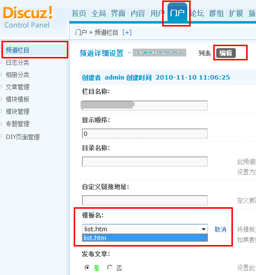

问题截图:
问题描述:
更新了20101228与20110321补丁了以后,在门户-栏目管理里面 模板名只有一个list.htm,以前template/default/portal 里自己DIY的一些栏目模板文件在这里没显示了。
解决方法:
这是因为这两个补丁对这里进行了调整,只检索【template/当前模板目录/portal 】下的list_*.htm
而这两个补丁以外可以把list_*.htm放到【template/default/portal】或当前目录
所以只需要把以前的DIY模板相关文件(list_*.htm )放到【template/当前模板目录/portal】就可以了。
记得把下面的文件也复制过去:
    |--list_category_onerank.htm 文章分类单列模板
    |--list_category_tworanks.htm 文章分类两列模板
碎碎念:也许官方觉得这个调整没必要作详细说明,但是我个人觉得影响是很大的,最初遇到这个问题我以为是程序目录权限不正确、然后又认为是程序不完整的问题,最后看了遍补丁才明白过来。。。

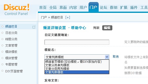

我的是这样的,正常吗
