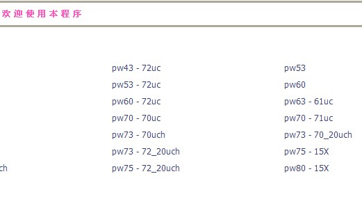

1、将 XConvert 文件夹上传到 web 可以访问的目录下,例如在浏览器里输入 http://www.150500.com/xconvert 就看到了授权协议,点击“确定”,如下图所示:
2、点击“确定”后,会列出所有的转换程序,如下图所示:

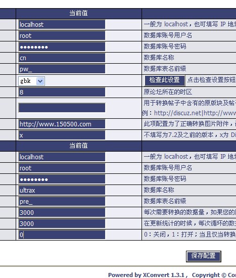

3、在上图中点击“pw80 - 15X”后,如下列图所示:上部分是转换说明,下部分是转换配置信息。
下面是配置信息

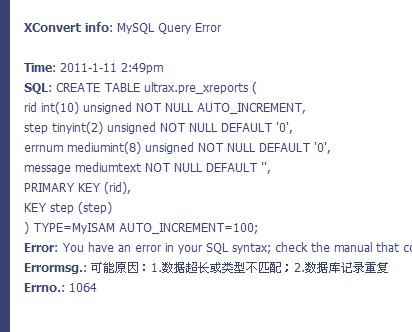

这里最主要的需要注意,最下面的0和1的选择。如果选择1就会出现1064错误。
这个样子,如下:
1064错误
1064错误

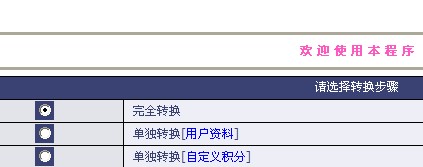

如果选择0,您就会看到赏心悦目的选择界面,嘿嘿
选择完全转换后,进入转换界面,这时,最大的问题来了。

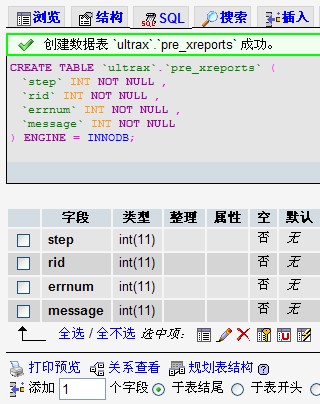

1146错误
1146错误
数据表不存在,不存在怎么办?呵呵,添加呗。

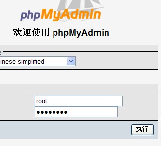

进数据库,登录PHPMYADMIN。

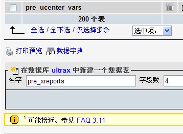

进入后会看到最下面确实没有pre_xreports这个表,那么咱们就开始创建。
创建就好说了,在最下面。
点击 执行
然后填写字段,四个字段分别是:step rid errnum message
填写完后选择保存。
这样数据库中就有了pre_xreports这个表了,并且添加了必要的字段。然后回到转换界面开始转换。

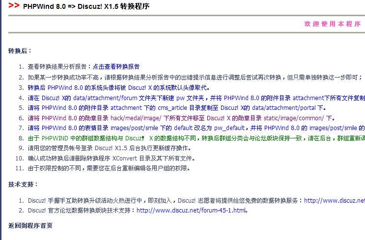

最终转换完成,哦了,妥妥的了。
看到这个界面后,我那个高兴啊,那个美啊,自己这么菜还搞定了这么高难的,犒赏自己一把,晚上一瓶啤酒,两个鸡翅吧,呵呵。高手别见笑,菜鸟需要吃鸡翅才能起飞嘛,呵呵!

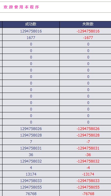

enhrulee 发表于 2011-3-9 00:36:54 | 显示全部楼层
用了這個方法可是卻出現這個畫面
不知道該怎麼解決
http://img96.imageshack.us/img96/4364/wrongnf.jpg
