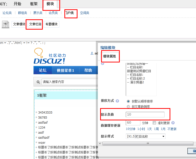

具体是这样的,在DIY页面使用“文章栏目”来展示三级频道栏目文章,但发现无法更改预设的显示条数(只有10条)。请问有办法吗?我找了半天,看了list_category_oneranks.htm 貌似没指定该数值。

是如下截图这样吗?DIY 模块的显示数据条数都是可控制的

感谢版主的答复,我发现如果是使用文章栏目并将首级频道指定为父级栏目的话,显示条数只会对父级栏目(首级频道)生效,而第三级栏目还只会显示预设的10条。
不过我的问题已经解决,办法是在后台定义二级栏目为DIY(而非“文章分类单列模板”或“文章列表模板”)。然后在DIY页面使用文章模块而非文章栏目即可进行定义
