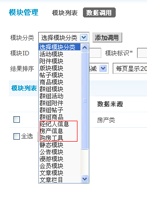

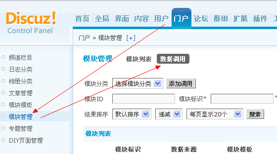

具体实现方式:进入后台-》门户-》模块管理,点击数据调用,如图。
此处以调用房产信息为例,模块分类选择房产信息,然后点击添加调用,如图。
注:图中红框的三个为房产的三个模块分类,根据你要调用的信息选择相应的分类即可。

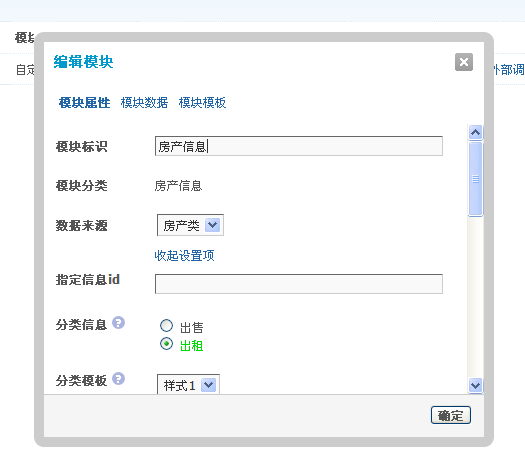

点击添加调用后会弹出一个设置框,设置相应的调用条件,如图。

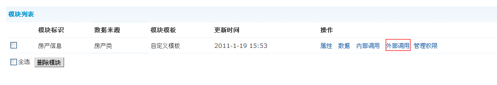

设置好后,点击确定,会出现如图页面。

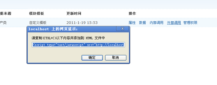

点击外部调用,会弹出一个弹出框,复制里面的js连接,如图。
然后在站外其他模板里加上这个js连接,就可以在其他页面进行调用了。

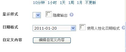

但是有点奇怪,在调用房产信息、经纪人和购房工具的时候“显示样式”都是一片空白,调用非房产的信息都正常。
xjhouse 发表于 2011-1-20 10:24:31 | 显示全部楼层
这里是不需要设置的。除了房产信息可以设置样式,目前经纪人和中介是不能设置样式的,官方内置好了的样式。

回复 三亚在线 的帖子
房产目前不支持显示样式的,直接无视吧。
