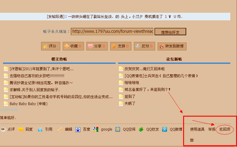

1. 安装上“受否”插件以后,底部东西太长了,结果把“返回顶部”四个字给挤到下一行了
2. 所以我想把“返回顶部”四个字改成“返回”两个字,让它不再错位,但是不知道修改哪个文件
3. 我找了好多文件,都不在里面
4. 麻烦会的大虾帮帮忙,到底是修改哪个文件如何修改
如,下图:

deviljing 发表于 2011-1-20 23:36:19 | 显示全部楼层
/source/language/forum/lang_template.php
搜索“返回顶部”
deviljing 发表于 2011-1-20 23:38:25 | 显示全部楼层
修改方法2:
在模板里修改
/template/default/forum/viewthread_node.htm
搜索“{lang return_top}”
直接替换成你要改的字“返回”
 楼主| 特种兵 发表于 2011-1-21 02:35:16 | 显示全部楼层
回复 deviljing 的帖子
谢谢这位大虾,感谢你!
