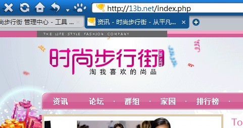

【图一:我增高页头高度,结果LOGO跟登录框位置不对称,看起来非常怪异,一个高一个低。没办法,特别像我做时尚内容的,会经常换个主题,所以原来官方那个高度不行,实在看起来很压抑,个人感受吧,别怪哦】

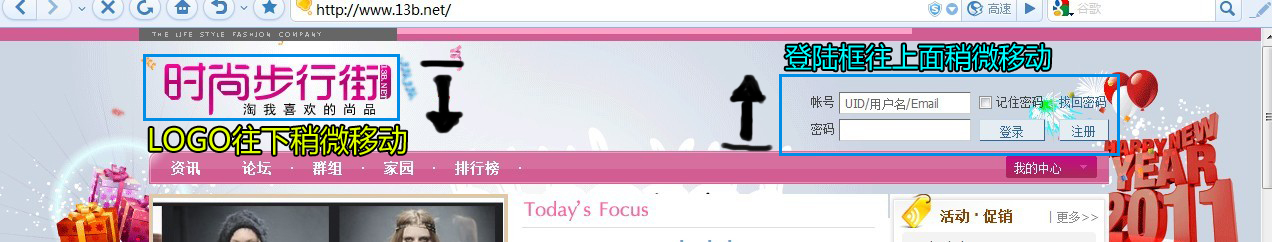

【图二:放大LOGO位置给大家看看,明显看到LOGO偏上移了,跟登陆框实在不对称,也可以直接去我网站:http://www.13b.net  直接看到问题】
【问题总结:我风格都是在官方默认风格修改的,不是使用第三方风格;之前我修改了页头高度,然后LOGO位置跟登陆框位置就不对称了,我需要怎么样才能够把这两个位置弄对齐呢?】

 楼主| 爱伊久久 发表于 2011-1-30 18:59:36 | 显示全部楼层
回复 502281994 的帖子
不关LOGO事情吧?我LOGO大小刚刚好,只是那边登陆框好像黏住导航栏一样,无论谁修改页头高度,那个登录框也跟着导航栏一下往下走了
我想要的是如何把这两处修改对齐。
不过还是感谢你回答!
keesky 发表于 2011-1-30 19:03:38 | 显示全部楼层
修改CSS看看
 楼主| 爱伊久久 发表于 2011-1-31 01:25:33 | 显示全部楼层
回复 keesky 的帖子
应该是CSS,但是我不会CSS,所以求修改教程!
还是谢谢你的回答!
elevensky 发表于 2011-1-31 09:38:58 | 显示全部楼层
首先1,你在你的common.css中修改这个.hdc 类的mix-height:100px;这个属性,你定的太高了。有点空,再就是#hd .fastlg这个属性,你用的是绝度定位方式。bottom数值你调节下20几他就会网上垂直移动,如果你还想向右移动就定个right:xx px;他们的意思都是距离右边,和下面多少px的值。
