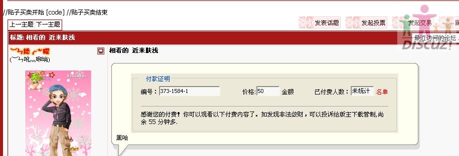

kiss_ayao 发表于 2005-12-17 01:56:23 | 显示全部楼层
装了 是成功了 可是 多了 2个
//贴子买卖开始 //贴子买卖结束  代码在上面  汗 不知道怎么处理
 楼主| haohao036 发表于 2005-12-17 01:59:19 | 显示全部楼层
原帖由 kiss_ayao 于 2005-12-17 01:56 发表
装了 是成功了 可是 多了 2个
修改VIEWTHREAD.HTM 查找 //贴子买卖开始 和 //贴子买卖结束 删掉就可以了.

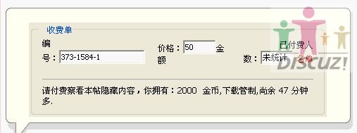

kiss_ayao 发表于 2005-12-17 02:04:48 | 显示全部楼层
哦  我试试看 还有一个问题是
  请付费察看本帖隐藏内容,你拥有:2000  金币,下载管制,尚余 46 分钟多.
为什么不能直接买呢?
还有我把 viewthread 模板的那两个 删掉了 但是还有啊~!
[ 本帖最后由 kiss_ayao 于 2005-12-17 02:09 编辑 ]
 楼主| haohao036 发表于 2005-12-17 02:11:33 | 显示全部楼层
原帖由 kiss_ayao 于 2005-12-17 02:04 发表
哦  我试试看 还有一个问题是
为什么不能直接买呢?
  1. [sell=帖子价格,管制时间]文章内容[/sell]
请不要用上面这种方式发贴
用下面这种方式就行了
  1. [sell=帖子价格]文章内容[/sell]

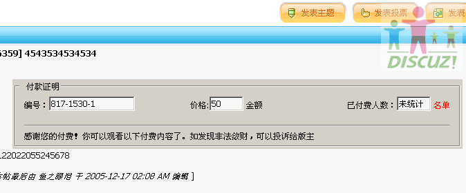

zjcx 发表于 2005-12-17 02:12:10 | 显示全部楼层
哈哈
我也成功了
