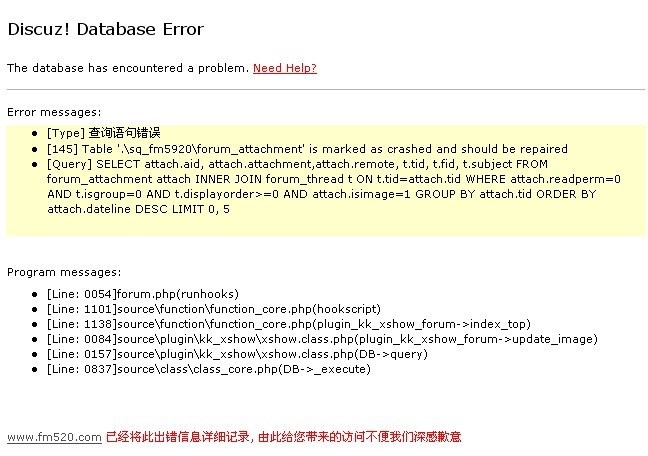

[解决中] 我不相信这个地方的站长真的都这样?
FM520.com 发表于 2011-2-25 14:20:37 | 显示全部楼层 |阅读模式
我真的不相信

白乐天 发表于 2011-2-25 15:17:01 | 显示全部楼层
marked as crashed 是表损坏了,一般是服务器不稳定,死机断电之类引起。你可以用phpmyadmin进去这个表,操作,修复一下。如果不成,就得找过去的备份,把这个表挑出来恢复上。

黄金右脚 发表于 2011-2-25 15:25:32 | 显示全部楼层
楼上这位兄弟所说的确实事实
为爱所伤,你要反思
还有,你这个问题用TOOLS工具可以修复
huihui0103 发表于 2011-2-25 16:35:06 | 显示全部楼层
FM520.com 发表于 2011-2-25 14:31
看着你们一个一个经过
没有留下任何的痕迹……
我继续哭……
简单点 用TOOLS工具来修复 另外建议定期备份数据库

 楼主| FM520.com 发表于 2011-2-26 11:16:10 | 显示全部楼层
marked as crashed 是表损坏了,一般是服务器不稳定,死机断电之类引起。你可以用phpmyadmin进去这个表,操 ...
嗯 好的
已经解决 非常感谢您了~
