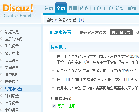

1.开启新用户注册的验证码设置,进入后台->全局->防灌水设置,在验证码设置的启用验证码里勾选新用户注册。

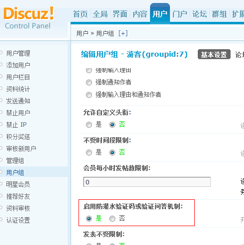

$_G['group']['seccode']就是用户组里的启用防灌水验证码或验证问答机制的设置,如果该用户组开启了防灌水验证码或验证问答机制,那么才去验证用户填写的验证码是否正确,否则不去验证。
至此,可以看出前台页面的验证码是用的是验证码设置里面的开关,进行显示或者隐藏的。而在提交判断的时候是用了用户组和验证码设置的两个合并来判断。所以出现开头问题的站长请进入后台->用户->用户组里,找到系统用户组下的游客组,将游客组下的启用防灌水验证码或验证问答机制设置为是即可。
