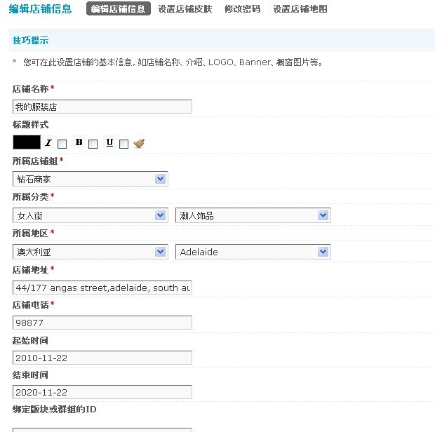

 楼主| dongzhe1983 发表于 2011-3-1 09:19:40 | 显示全部楼层
回复 mengganzi 的帖子
就是店家 修改 店铺的基本资料,上传logo 海报,名称 电话等等 那个也面, 如果是管理员登陆可以设置绑定版块,都是同一个页面 ,只要 店长 提交那个页面, 绑定就会被取消
 楼主| dongzhe1983 发表于 2011-3-1 09:22:14 | 显示全部楼层
就是这个页面, 你可以用管理员,给某个店铺绑定版块, 然后再用店主的id 登陆 这个店后台,到这个页面然后提交,在用管理员登陆看一下这个店,绑定就被删除了
 楼主| dongzhe1983 发表于 2011-3-1 09:43:26 | 显示全部楼层
回复 mengganzi 的帖子
测试的怎么样了啊??? 我的是 utf-8 版。。这个很容易就测试出来了啊
1 管理远  设置 商店A 版块绑定
2.用商店A 店长ID 登陆后台
3. 更改商店A 店铺电话 提交
4. 此时绑定已经被删除, 可以用管理员登陆查看此店铺, 版块绑定那里为空
