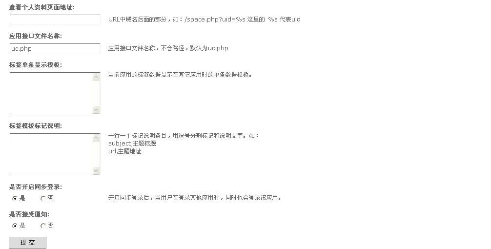

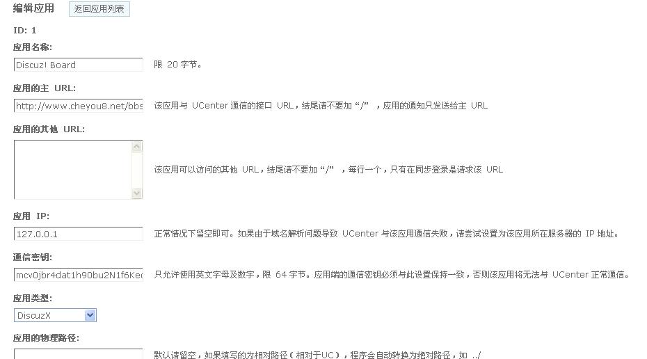

在UCenter里面的“应用管理”显示“通信失败”但不知哪里出问题。编辑页面如下图:
还有个问题想问一下,我看很多教程里都说要安装UCente HOME。而我只是新安装Discuz! X1.5,里面有UCente,这样情况下要不要再安装UCente HOME?
还有一点说明一下,我的网站现在是处在备案审核中,会不会有影响呢?但访问其他页面输入密码就可以正常访问的。
