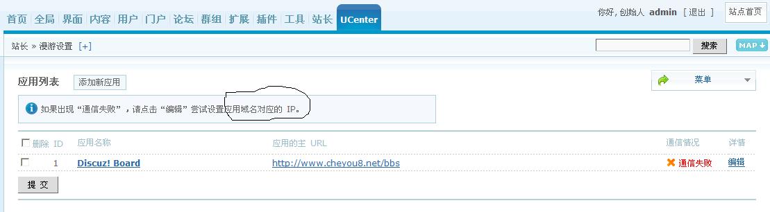

高手,我还是搞不定啊。
在UCenter里面的“应用管理”显示“通信失败”但不知哪里出问题。编辑页面如下图:

凯闻 发表于 2011-3-5 09:53:38 | 显示全部楼层
回复 mikemark 的帖子
您好,安装了X1.5不能与UCH共存,建议您删除后者,应为X1.5有自带的家园功能

凯闻 发表于 2011-3-5 12:51:29 | 显示全部楼层
回复 mikemark 的帖子
您的站点通信问题,连接不到漫游的服务器

凯闻 发表于 2011-3-6 11:45:06 | 显示全部楼层
回复 mikemark 的帖子
通信问题1:服务器在国外被防火墙屏蔽。
通信问题2:您使用的是万网虚拟主机,解决方法https://discuz.dismall.com/thread-1994986-1-1.html
 楼主| mikemark 发表于 2011-3-6 17:10:18 | 显示全部楼层
回复 凯闻 的帖子
你好,我已按照要求把那段代码修改了,但还是显示“通信失败”。
是不是设置应用域名对应的IP有问题呢?但我试过留空,用127.0.0.1,用主机的IP都不行。
请高手继续指点,谢谢

果冻哥 发表于 2011-3-8 14:16:28 | 显示全部楼层
回复 mikemark 的帖子
跟备案没关系  是你的ucenter设置的不对
