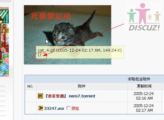

william0116 发表于 2005-12-24 17:32:46 | 显示全部楼层
原帖由 晶莹雪花 于 2005-12-24 16:48 发表
试试看
先备份一下
用你代修改的,现在我8楼的那个问题解决了.先谢谢.
但我有另外一个问题.看图:图中的()是什麽来的?
之前好像没有的啊.可否把()加入一些字句.倒如"按Ctrl+滚轮可放大缩少".....等等的字句.

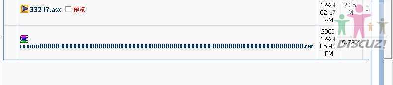

william0116 发表于 2005-12-24 17:42:45 | 显示全部楼层
发现一个问题.如附件名过长时表格出了页面外.不会换行,如没表格是会换行的

 楼主| 晶莹雪花 发表于 2005-12-24 17:45:19 | 显示全部楼层
viewthread.htm  中,把 ({$attach[description]})删除就行了,一共两个,呵呵,我正在弄的另一个插件
 楼主| 晶莹雪花 发表于 2005-12-24 17:48:13 | 显示全部楼层
原帖由 william0116 于 2005-12-24 17:42 发表
        viewthread.htm,
  1.                         <table cellspacing="{INNERBORDERWIDTH}" cellpadding="{TABLESPACE}" width="{TABLEWIDTH}" align="center" class="tableborder">
  2.                                 <tr align="center"><td colspan="7">本贴包含附件</td></tr>
换成
  1.                                 <table cellspacing="{INNERBORDERWIDTH}" cellpadding="{TABLESPACE}" width="{TABLEWIDTH}" align="center" class="tableborder" style="table-layout: fixed; word-wrap: break-word">
试试
william0116 发表于 2005-12-24 18:04:44 | 显示全部楼层
可以是可以了.但全部分成等份了,看上去有点怪怪的.算了.不用表格了.就让它清爽一点
谢谢解答了这麽多问题.
等你下个作品合不合用
