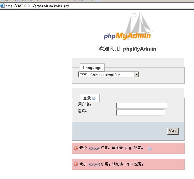

我按照教程做完一切工作后在登录myphpadmin的时候出现以下图片。求教问题出在哪里了?
PS 教程中有这样一步没有做(
则说明 Zend Optimizer 没有安装成功! 最后,修改 php.ini 文件,将 phpinfo 函数加入到 disable_functions 中。) 这步 我不知道怎么做 所以没做不知道是不是这里的问题。
图如下
shaoey 发表于 2011-3-29 19:55:43 | 显示全部楼层
PHP环境问题,可以使用云顿PHP环境部署。
 楼主| 为你执着 发表于 2011-3-29 21:29:47 | 显示全部楼层
回复 shaoey 的帖子
可以求教下是哪个位置的问题吗 谢谢了。我整了一天  不行我再用云顿PHP环境。
shaoey 发表于 2011-3-29 22:04:47 | 显示全部楼层
1.检查所需PHP组件是否放到 c:\windows\system32目录下。
2.PHP.INI   MYSQL所需组件启动是否去除 “;”
Noyskk 发表于 2011-5-2 02:05:58 | 显示全部楼层
在PHP.ini里找到 php_mysqli.dll,把前面的分号去掉。再找php_mcryct.dll,也把前面的分号去掉,然后重启一下WEB的服务器(不是重新启动机器)就行
