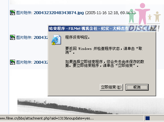

1,大图多图的帖子浏览器会死机。许多用户反映多次,而同样条件动网不会死。有时候仅仅是100 k不到的小图,不能用网络不好的理由来解释,要有专业精神去解决多用户多环境下发生的问题。
http://www.filme.cn/bbs/viewthread.php?tid=408&extra=page%3D2   大图测试
http://www.filme.cn/bbs/viewthread.php?tid=386&extra=page%3D1   多图测试
测试账号:test 密码:test
[此问题多人多处多地域反映会死浏览器。]

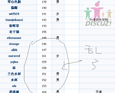

4,删除会员后,会员排列次序混乱。UID号也同时被删除。(希望UID保留) [知道了]

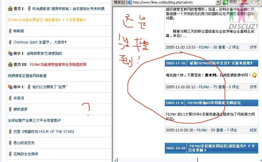

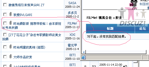

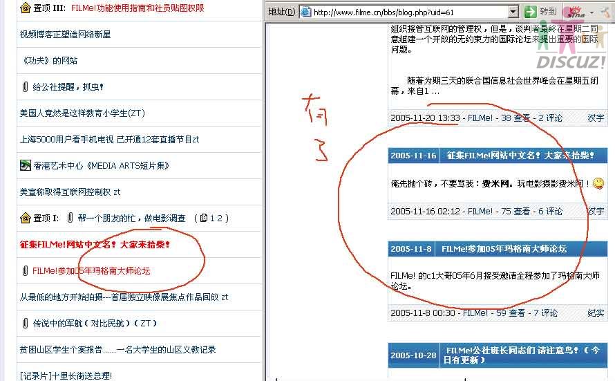

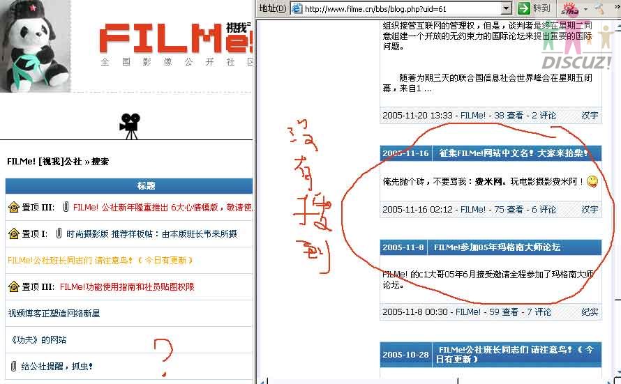

5,在我的主题搜索我发的主题帖子,不能搜到全部论坛里面的帖子,包括下一级论坛里的搜索也是这样。而在单独的“| 社员 | 搜索 | 统计”这里的搜索,键入用户名可以搜到全部帖子。
A 仅以用户主题搜索时:
B 全文搜索时:
C 下级论坛搜索时:
D 用搜索栏直接搜索正常 :
[程序思路是酱紫咱也不能说啥,开发时争取多考虑使用上的方便]

死浏览器截图

排列错乱截图

我的话题 搜索问题截图

5,我本地测试没有问题,你可以把你的论坛的地址/不能搜索到的帖子和关键字告诉我们,我们测试下

1 如果您能详细的描述一下如何发生的就好了 因为我测试300K的附件10个图都没有发生你所描述的问题 至于不是网络环境 还可能是系统 IE等问题(当然我们不是推托问题 只是在尽力缩小问题的范围)

4 会员列表的排列我们会重新考虑下的
5 一个是搜索包含回复 一个是搜索主题 同时还有一个搜索结果最大值的问题

对于第一个看图斯基问题,刚才又有人反映 :
老马-运动就不冷了 说:
我现在IE又被搞死了
老马-运动就不冷了 说:
你的网站晚上速度一慢就会让人的电脑死机
老马-运动就不冷了 说:
是的,你这里慢的是图片
我在家上网必四
是啊是啊,我还以为是我的电脑的原因呢,原来真是BUG.我一打开图片多的本论坛的窗口就会没有响应,
结束后就整个论坛的窗口都被强行关闭了.
匪来匪去 说:
要是在全速下载时看一些图片大而且多的帖子一般必斯无疑!
老马—运动就不冷了 说:
不是我的速度问题,是网站的速度
匪来匪去 说:
网站服务器还有其他视频服务,这么点图片浏览量根本算不了什么,程序问题吧
浏览图片用滚轮时,有时候浏览器会四掉,这个问题好像还没有解决,我这台机子经常这样。不得不重新登陆。
