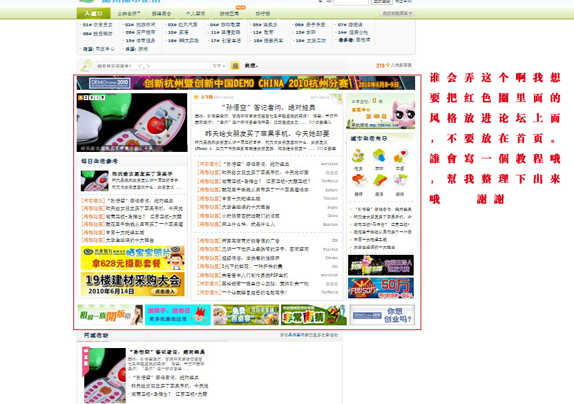

问题描述
适用版本: Discuz! X1.5
浏览器: 其他(帖子中请注明浏览器)
BUG地址: http://WWW.XMSXZS.COM
谁会弄这个啊我想要把红色圈里面的风格,放进论坛上面,不要放在首页。谁会写一个教程哦,帮我整理下出来哦   谢谢
https://discuz.dismall.com/thread-1955541-1-1.html  首页版块下载。
万分感激,,QQ:923198714
八咫镜 发表于 2011-5-2 20:24:51 | 显示全部楼层
把代码copy放到discuz.htm上~或者通过diy diy代码进去
蛇镜眼是不蛇某 发表于 2011-5-3 00:42:08 | 显示全部楼层
LS正解
这段代码在portal/index.htm里
放到 forum/discuz.htm里就可以了
 楼主| wandejian 发表于 2011-5-3 09:26:59 | 显示全部楼层
LS正解
我里面没有这个文件discuz.htm  我是不是要自己编辑这个文件?放到哪个目录下?
蛇镜眼是不蛇某 发表于 2011-5-3 09:36:35 | 显示全部楼层
可以从默认风格forum目录下复制discuz.htm到你实用风格的forum目录下
然后在这个基础上加上你自己需要的代码
启用该风格后
如果该文件存在
程序就执行你使用风格下的discuz.htm
原本没有这个文件的时候
程序实际上是执行的默认风格下的discuz.htm
不知道这样说你能明白不
