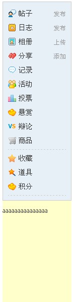

想在家园导航栏下面添加一些会员的个人信息显示,添了代码,还是不能自动拖拽区域,就这个位置
添加了代码:<br><!--[diy=diy2]--><div id="diy2" class="area"></div><!--[/diy]-->
        <div>aaaaaaaaaaaaaaa</div>

 楼主| 漂流风 发表于 2011-5-5 17:42:12 | 显示全部楼层
啊, 就没人来帮个忙啊
蛇镜眼是不蛇某 发表于 2011-5-5 18:14:33 | 显示全部楼层
直接换成:
<!--[diy=diya]--><div id="diya" class="area"></div><!--[/diy]-->
试试
看清楚
不要用diy2了
页面上可能会有重复
换成别的
 楼主| 漂流风 发表于 2011-5-5 18:36:02 | 显示全部楼层
直接换成:
没有重复啊,我特意去搜索下 没有重复的
蛇镜眼是不蛇某 发表于 2011-5-5 18:38:34 | 显示全部楼层
DIY的时候没反应还是看不见区域?
页面上其他DIY区域可以操作么
 楼主| 漂流风 发表于 2011-5-6 08:51:35 | 显示全部楼层
DIY的时候没反应还是看不见区域?
页面上其他DIY区域可以操作么
没有反应, 其他所有DIY区域都可以拖,只有导航的左边栏不能DIY操作
蛇镜眼是不蛇某 发表于 2011-5-6 09:03:42 | 显示全部楼层
那就奇了怪了
 楼主| 漂流风 发表于 2011-5-6 09:14:48 | 显示全部楼层
DIY的时候没反应还是看不见区域?
页面上其他DIY区域可以操作么
OK了, 搞定了,谢谢了 ,是 DIY区域前面没有加<div id="drag">的标签 所以不行,现在调下位置OK了{:1_130:}
