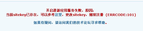

前段时间从DX1.5升级到DX2.0 RC过,在DX2.0RC的时候,开启了漫游应用。但是由于2.0 RC问题比较多,于是退回到1.5的版本。这个时候在DX1.5开启漫游会报上面的错误。
参考了论坛一些教程,主要是更新下面的这个参数值:
DZ!X1.5 的 my_siteid、my_sitekey 在  pre_common_setting表中
而QQ互联又是和目前论坛DX1.5版本的sitekey绑定了的,如果更改了这个值是不是就会导致QQ互联失效?这个QQ互联和漫游应用就只能二选一了。不知道官方有没有好的解决方法,让这两个功能都能用在我的论坛上。
littlehz 发表于 2011-5-19 21:50:05 | 显示全部楼层
X2.0可以同时开漫游和Connect服务
