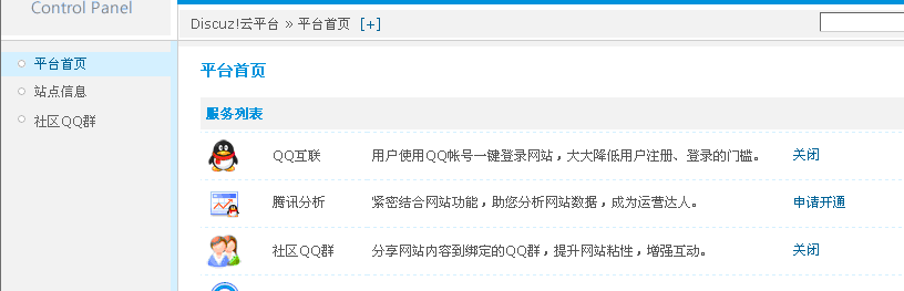

首先 后套晕平台开启了QQ
我记得开启以后左边显示(为什么我的不显示呢?)

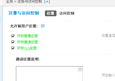

其次:注册那里开启了QQ注册

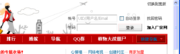

然后:首页不显示QQ登陆

我来告诉你。这个问题。一个是检查你的云服务器的IP是不是正确的。然后关闭这些已开通的。再次开通。最近更新缓存。问题就搞定了。你的第一个图。QQ互联已开通。但是左边菜单 上没有显示说明没有开通成功!。我就是这样解决的。
