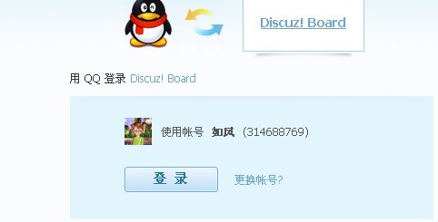

     提前话以下方法均可行!但是不知道腾讯会不会因为这种做法而给封杀了!我现在用着就是!大家可以看下就知道是不是可行了!
      今天QQ登陆自X2全部开放以来看到好多的朋友都无法进行登陆老是出现网络繁忙的问题特此想了一个极笨的方法不过还是能够进行登陆的大家在官方为解决前可以看一下这个方案如果能给大家解决问题还算是蛮欣喜的!我的站也是从1.5升级过来的但是在数据表内始终没有以下KEY  和ID  两个表

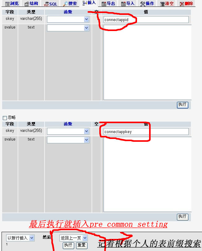

如果没有这两个表大家不用着急了,因为我已经顺利解决并实现了QQ登陆下面开始说下我的步骤
也是论坛上一位朋友的解决方法使用PHPMYADMIN进行对此表插入的方法
2.使用PHPMYADMIN 进行插入
connectappid
connectappkey
3.jpg {:soso_e142:}

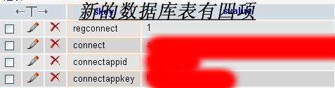

3.[关键一步]新建二级目录并创建新的数据库上传DZX2  整套程序为了快速安装推荐使用原UC_SEVER
安装完成后使用管理账号进入后台开通QQ互联然后进入新安装数据库执行第一步
SELECT * FROM `pre_common_setting` WHERE `skey` LIKE '%connect%';
好了这样我们得到了
这样我们复制出新表内的ID 和KEY值  然后再回到第一步进行搜索原始表因为我们已经进行插入过这两个表了下面就是对这两个表进行编辑就可以输入上面我们复制出来的两个值好了大功告成!
5.jpg 如果大家看了此贴还是不明白的请加图上的QQ但是我这个人怕烦,所以一次性写的很清楚了!再次通过的朋友就留脚印吧我也做一回雷锋!!!哈哈留下脚印的目的就是帮更多的站长朋友处理这个问题因为今天我也烦恼了一天!
