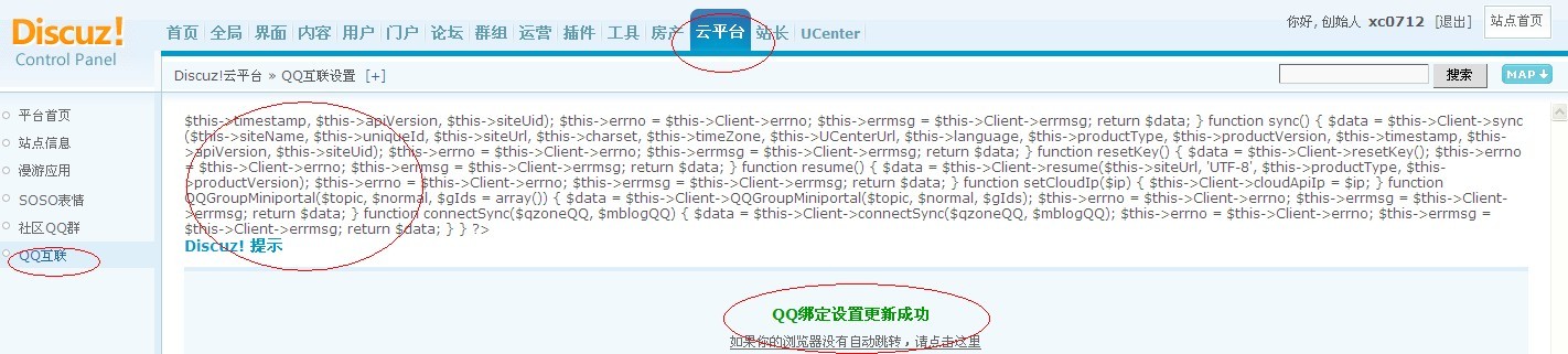

1请问这是什么情况???
从 X2 RC升级来的,QQ互联,点了设置完以后,保存 可以使用,但是后台总会出现一段代码,不知道什么意思,一直没人帮忙解决。
跟打没打QQ互联安全补丁包没关系,我试过,打了补丁包也不起作用,我在插件里面删除了 QQconnect  文件夹
,上传X2 5-23日正式版里面的 QQconnect 也还是出那段代码。
2. 升级包里面的 utility/update_qqconnect.php 这个文件是干嘛的 ?要不要装?一直没人解释

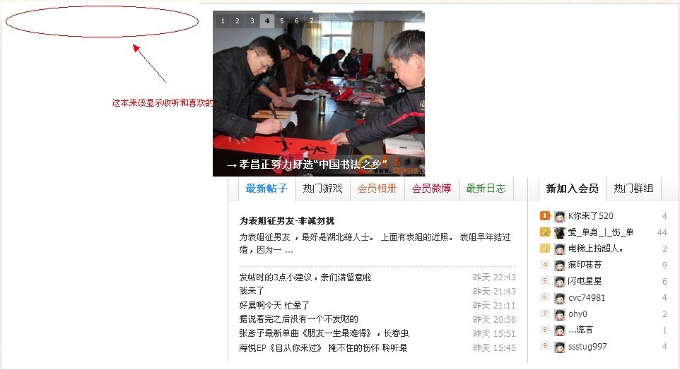

还有个巨大的问题,是自己DIY了 论坛首页后, 启用了QQ空间“喜欢”和微博“一键收听”,论坛首页样式就会乱了,具体说就是: 喜欢和收听占据了一块长条,添加的框架长度怎么都不能 100%长度啦,框架里面添加的内容(比如你DIY的像首页多格的东西)就会被挤成两行,变乱。
我论坛首页,目前是我自己DIY加代码弄上去的腾讯收听,示例: www.xc0712.com/forum.php
官方的QQ互联,开通收听和喜欢,不仅不显示,而且会挤坏我的DIY首页多格。

这个破问题,(主要是一堆代码的问题) 俺问了好多群啦,没一个人能解答???
又是靠自己搞定,
解决办法:
下载 X2 正式版里面的 manyou.php 覆盖 到 api/manyou/manyou.php
搞定 .
为什么会想到是这个文件出问题呢 ??
我把报错的代码在X2安装程序里面查找源文件
只有 manyou.php 文件有相关代码,猜测肯定是那个文件有问题
我把那个文件覆盖下,果然OK 。
