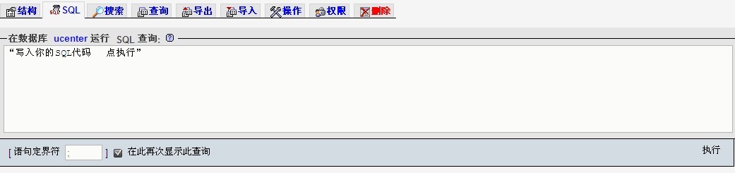

解决如下:
在数据库中运行以下代码或新建一个SQL数据库导入再:

 楼主| cnize 发表于 2011-5-30 03:52:37 | 显示全部楼层
404786069 发表于 2011-5-29 12:12
怎么导入....  没导过...
打开phpMyAdmin再复制代码粘贴后再运行~~~

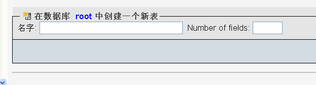

数据库这2个框填什么内容

 楼主| cnize 发表于 2011-5-31 02:05:47 | 显示全部楼层
404786069 发表于 2011-5-30 20:49
数据库这2个框填什么内容
汗~~~你选错了~~~应该运行SQL
