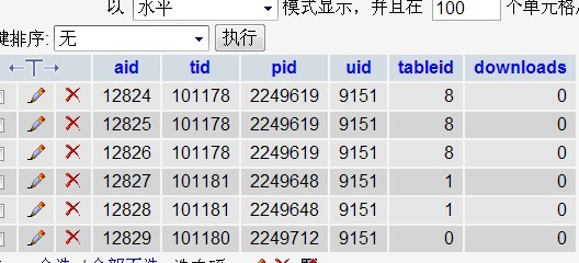

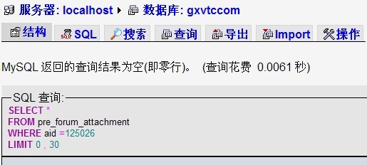

查看你图上的标签,125026 这个附件数据在pre_forum_attachment表里是否存在。
进phpmyadmin执行这句话  select * from pre_forum_attachment where aid=125026
如果无记录,就说明转换附件失败了,重转附件,如果有记录,把记录截图贴出来。我再看。

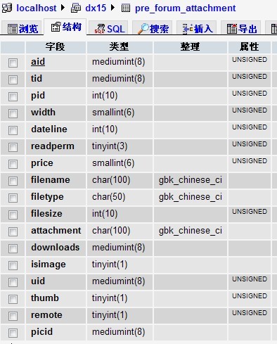

转了很多次了。问题是转成DX1.5成功呀。然后X1.5升级到2.0的。不知道。因为用帐号登陆不了。。。
aid还没有到那么多。
白乐天 发表于 2011-5-31 09:56:53 | 显示全部楼层
那你附件表明显缺记录。你的截图那个帖子里的
说明附件表至少要有12W条。
你单独重新转换一次附件表。

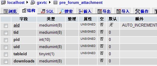

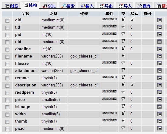

 楼主| 韩锋 发表于 2011-5-31 10:01:11 | 显示全部楼层
放个更全面的。。。
 楼主| 韩锋 发表于 2011-5-31 10:03:11 | 显示全部楼层
嗯。正常的X1.5就很正常了。可是X2就没有。。。我再转转看。
