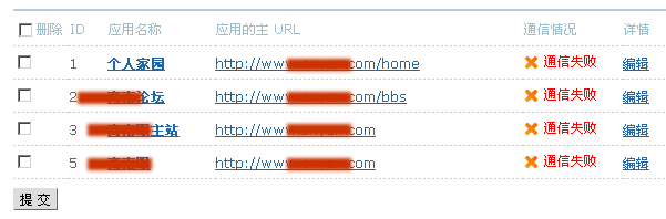

[疑问] dz7.2转到dzx2.0,Ucenter的通信始终失败。我列出我的每一步求教
csz83 发表于 2011-6-12 14:48:54 | 显示全部楼层 |阅读模式

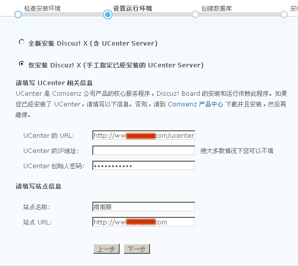

升级步骤:
A .1.5.0 升级到 1.5.2 然后再升级到1.6.0 (这一步骤应该无误,升级后原有的3个应用ucenter通信正常)
B. 建立了一个新目录,将dzx2.0的upload所有文件和旧版网站的ucenter目录放到这里
C. 安装dzx2.0,并选择仅安装dzx!
D. 安装dzx2.0,配置数据库(新版网站与旧版网站公用同个数据库)
E. 安装完成后进入Ucenter,原有的3个和新安装的dzx通信失败
F. 发现新安装的dzx中密钥和ucenter不一致,复制"\config\config_ucenter.php"中的密钥粘贴到"\ucenter\data\config.inc.php"的define('UC_KEY', 中,请缓存,返回发现还是通信失败
以上就是我的转换过程,为什么老是通信失败,请看我哪一步操作有问题?谢谢了
 楼主| csz83 发表于 2011-6-12 14:50:54 | 显示全部楼层
顺便贴出我更改后的ucenter - data -config.inc.php 的内容,除了uckey,下面的两个长传是干什么的?
  1. <?php
  2. define('UC_DBHOST', 'localhost');
  3. define('UC_DBUSER', 'root');
  4. define('UC_DBPW', '......');
  5. define('UC_DBNAME', 'snyan');
  6. define('UC_DBCHARSET', 'gbk');
  7. define('UC_DBTABLEPRE', 'uc_');
  8. define('UC_COOKIEPATH', '/');
  9. define('UC_COOKIEDOMAIN', '');
  10. define('UC_DBCONNECT', 0);
  11. define('UC_CHARSET', 'gbk');
  12. define('UC_FOUNDERPW', '8074d36772e2feefd90d715e9a9310be');
  13. define('UC_FOUNDERSALT', '73154d');
  14. define('UC_KEY', '8747CarfI6p8O9z91dd6t3p6R0f4k9jbO3S1Pbt4W7dc7bWcI5u1o6T5cadaKeQe');
  15. define('UC_SITEID', '1TeL6U8W8deqd70P8nbh3Y8u475i3g9A01dU8hea4ib4bs37ew8Q5j4Z6Ubk8Y4f');
  16. define('UC_MYKEY', '13eQ6j8F87emdX0B87bZ3c8p4W5p359G0BdQ8zeN4JbtbW3YeP8d5z4i6nbz8f4w');
  17. define('UC_DEBUG', false);
  18. define('UC_PPP', 20);
 楼主| csz83 发表于 2011-6-12 18:44:13 | 显示全部楼层
有人在吗? 救命啊。 我是装了删,删了装,一直搞不定。
全新安装的2.0就没有任何问题,到底哪里出问题了呢?
