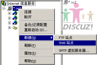

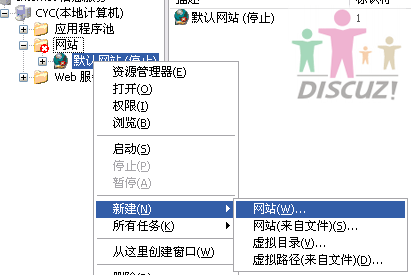

寒风 发表于 2006-1-15 12:19:08 | 显示全部楼层
应该这样的. 你看一下有没有.
IIS6
IIS6
IIS5
IIS5
 楼主| ︺じ☆ve 发表于 2006-1-15 12:48:44 | 显示全部楼层
没有新建
