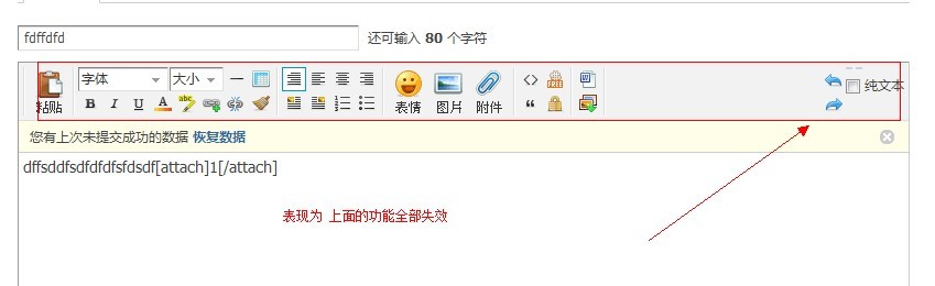

1、查看  pre_forum_attachment_0 到 pre_forum_attachment_9 表是否有数据。
表现为  帖内不显示,编辑时 编辑器上的功能全部失效
可以寻找一个不显示附件的帖根据里面的附件id(例如:帖子的tid最后一位为 9 则,到  pre_forum_attachment_9 这个表里找)查找是否存在该记录。
如果未找到数据或附件表为空则表示附件表升级失败,可以执行update.php对程序进行重新升级

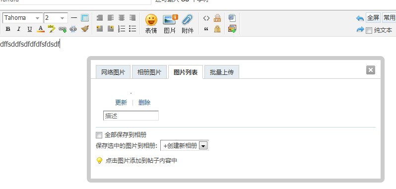

3、图片可以正常下载,但帖内不显示,可以查看数据库中该图片附件的记录的 width 是否为 0 。即宽度为0 则会在帖中不显示,可以使用  https://discuz.dismall.com/thread-2143736-1-1.html 这个链接中的脚本修复一下。
表现为 帖子内不显示图片,编辑后图片附件为一个小点

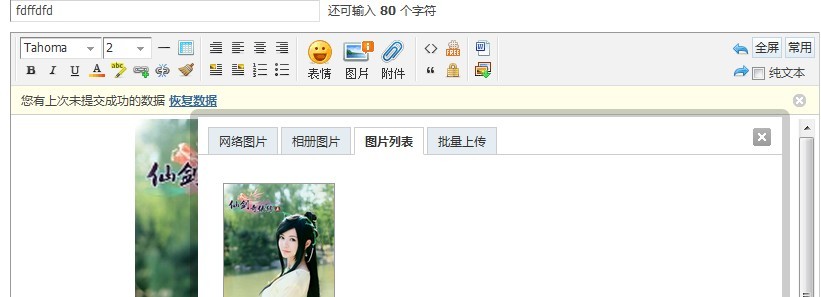

4、图片可以正常下载,但帖内不显示,数据库中附件的 width 不为 0 ,则可能后台设置有错,可以设置 后台 - 界面 - 界面设置 - 帖子内容页 帖内图片最大宽度 这个值 ,因为 X2 的该值用途发生变化,可能之前设置百分比值会导致帖内图片宽度为 0 但显示的600,可以在该页面 重新提交一下设置
表现为 帖子内不显示,编辑后可以查看到图片

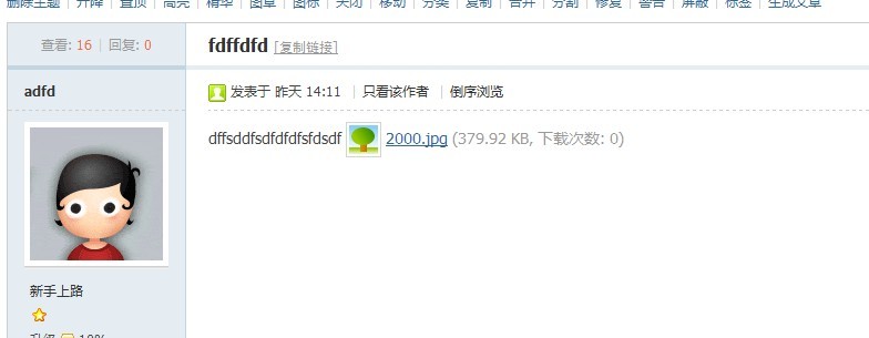

5、帖内附件图片只显示一个小图标,可以查看 后台 - 全局 -论坛附件 - 上传设置 帖子中显示图片附件 是否设置了否 ,需要设置是 或重新提交一下,另外查看后台 - 用户 - 用户组  - 附件相关 允许查看图片 是否为 允许查看 可以重新提交一下设置
表现为 帖子内显小图片,编辑可以正常看到图片

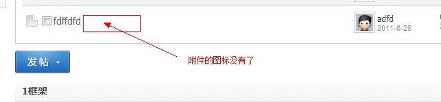

7、帖内和编辑都正常显示图片,但帖子列表页不显示附件小图标
表现为
解决办法执行:
  1. UPDATE `pre_forum_thread` t, `pre_forum_attachment` a SET t.attachment=1 WHERE t.tid=a.tid
此sql执行的结果会都显示有附件的图标而,非显示有图片的图标
