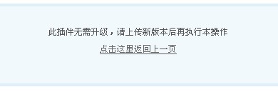

看样子还是没升级啊,光覆盖文件没用的。
这样子,把我这个压缩包解压后放到source/plugin/modpay_dzx ...
按照你说的做的,出现如下

按照你说的做的,出现如下
因为你走过这步了,所以不用管了。
看我在1520楼的那个回复

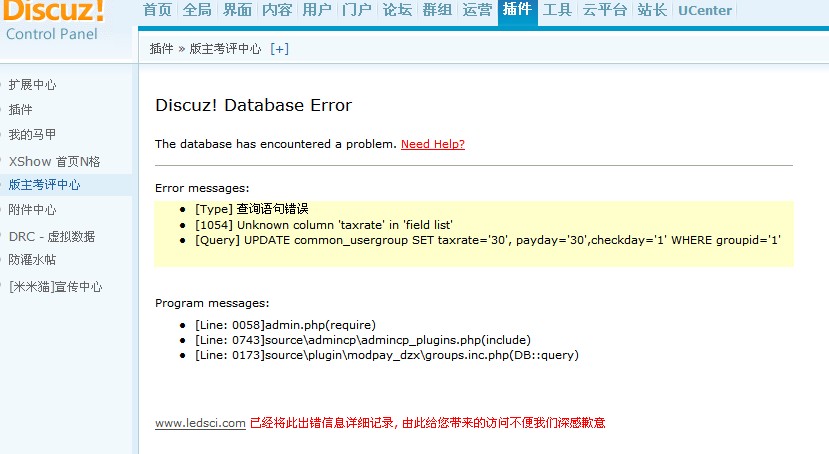

还是有错啊

提示什么错误?粘贴上来
因为这插件的数据表太多了~经常搞晕

  1. ALTER TABLE `pre_common_usergroup` ADD `taxrate` MEDIUMINT( 3 ) UNSIGNED NOT NULL DEFAULT '0';
方法相同。
如果再有提示Unknown column错误的请继续回复,一定能解决了。中间跨太多版本了……
带来的麻烦还请理解了。
