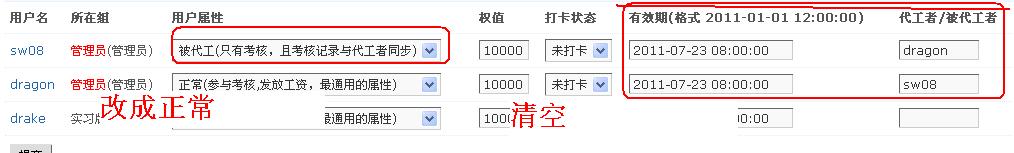

lendylau 发表于 2011-7-12 18:28
我的是默认没有修改。里面是空数据。需要填上日期吗?填 写2014-01-01 12:00:00这样可不可以。
如果你曾经到考核用户名单那里提交过数据的话可能会出现这个问题,这个BUG附件已经更新修正。
如果不是这个操作的话,请到系统设置——考核用户名单,先把那个“代工”状态用户的状态改成“正常”,有效期和代工人清理掉。被代工人的有效期和代工人的信息也清理掉。
到前台去申请代工即可,前台申请后有效期是系统自动填写的。

 楼主| sw08 发表于 2011-7-12 18:52:45 | 显示全部楼层
lendylau 发表于 2011-7-12 18:45
我都默认的。没有动。因为不想用这些功能。是前台用小号申请时发现的。
附件是昨天下载安装的。
本地测试没问题了,可能就是我找的那个原因导致的,更新下文件吧
另外手动清理的方法
关闭“代工”功能的方法

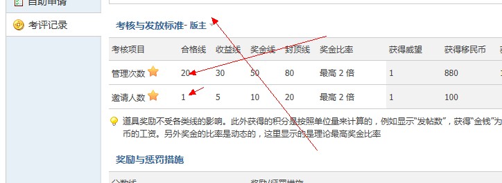

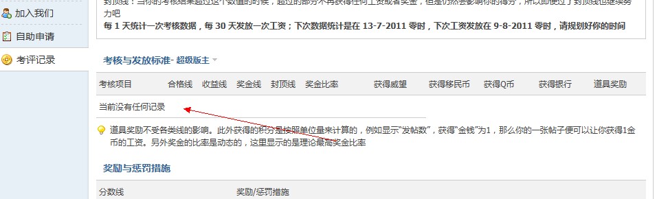

marco187 发表于 2011-7-12 19:25:46 | 显示全部楼层
sw08 发表于 2011-7-12 13:01
取消打卡数据关联就可以了,这样的话打卡与否不影响考核数据
很纳闷的问题, 我的超级版主 考评记录 无法显示 ,版主和实习版主可以显示
超级版主同意的设置没有显示
版主可以显示

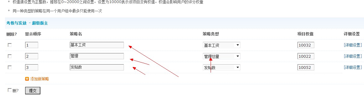

 楼主| sw08 发表于 2011-7-12 19:40:49 | 显示全部楼层
感觉你根本就没有给超级版主的用户组配定方案啊

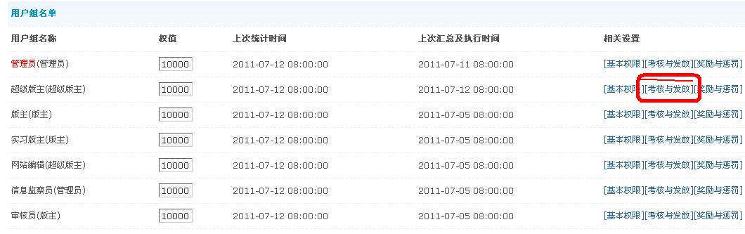

marco187 发表于 2011-7-12 19:49:48 | 显示全部楼层
已经设置了就是不显示 郁闷啊
 楼主| sw08 发表于 2011-7-12 19:59:28 | 显示全部楼层
已经设置了就是不显示 郁闷啊
附件更新了,重新下载覆盖文件看看吧,换了一种查询方法
