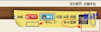

孙起网 发表于 2011-9-12 18:41:50 | 显示全部楼层
上次的多次出现绑定,是我按照801修改导致修改重复出现的,应该是重复变动的问题,改过来就好了,但又出现新问题,‘新手上路’和‘退出’又冲突,这个是不是QQ绑定图标放到下边就好?
麻烦轩哥指教

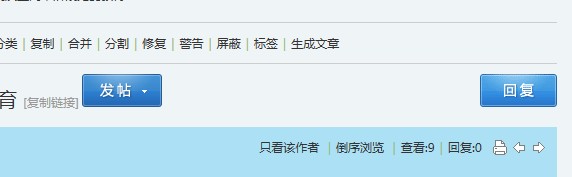

蔚蓝☆星光 发表于 2011-9-12 20:07:47 | 显示全部楼层
vr4u 发表于 2011-9-12 12:31
很多初级会员在访问某些需要回复才能看到内容的帖子时,都点了“发帖”而不是“回复”。这里我就直接去掉 ...
感谢楼主的解答,用了楼主的模板会员都说眼前一亮呀,然后结合自己站的特色把楼主模板的颜色改得不成样子了,哈哈,不要见怪哈,新手,不太懂配色,还在不断摸索中……留个地址http://www.yiaini.com/
另外“增加发帖按钮”按照您的方法修改了,果然出来了,很感谢,但是出现了如下图一样的位置,想请教一下怎么样能把那个发帖按钮也放到右边呢? QQ截图20110912200110.jpg
