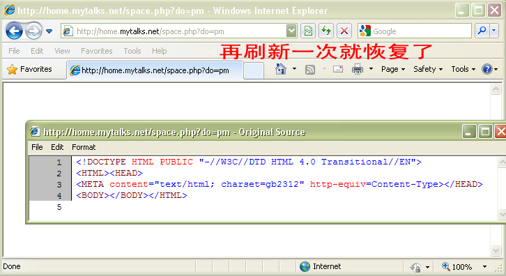

不知道关于UChome随机空白的问题有人解决了没?
我的情况还在继续,就是所有源文件,默认风格,没有 开启/使用/显示 任何插件的情况下
依然发生了!
我的主机配置
操作系统: Linux / PHP v5.2.14
数据库版本: 5.0.51a-community-log
上传许可: 800M
数据库尺寸: 3.45 MB
附件尺寸: ------
当前程序版本: UCenter Home 2.0 ( 20100416 )
UCenter Client 版本: 1.5.0 Release 20090121
发生情况 = UCHOME使用一段时间后通常会发生,页面白屏后,刷新一下就好了!
问题 = 确定是 space.php下的任何扩展页面会随机白屏,就是说随便逛逛是不会的!
            确定跟Gzip文件权限/动态页面UC同步强制语言编码config风格htm/css 没有关系!
            应该跟插件,没有关系。(我有说明)
可能导致 = 找不出什么原因,完全没有任何头绪
发生机率 = 1/10~1/30 左右(不一定,大致根据下面的时间)
大多数发生前置 = 1) 刚更新缓存后,2) 刚从新登录,3) 长达一段时间后再访问会发生
常见 = 通常当一个页面白屏后,会有一段时间不会有任何白屏,至于几时又会不确定,但一定会!
空白时,检查源码是
  1. <!DOCTYPE HTML PUBLIC "-//W3C//DTD HTML 4.0 Transitional//EN">
  2. <HTML><HEAD>
  3. <META content="text/html; charset=gb2312" http-equiv=Content-Type></HEAD>
  4. <BODY></BODY></HTML>
并且,左下角显示“DONE”完成
common.php报错无效,因为整个就是白屏!
问问看有人解决了吗而已。。。谢谢

 楼主| nokiaseries 发表于 2011-7-26 20:12:05 | 显示全部楼层
如果官方人员可以提供一点帮助的话
这些是我所能提供的信息,请一定要信任我说的每一句话
这个问题不是测试就可以遇到的T T
很多官方人员都说,我们刷新了几十次也没遇到
就算是我本人,如果一开始几10种不同的space.php扩展页面遇不到,接下来刷新100次也可能遇不到的
然后关闭ie,几十分钟后浏览又遇到了!
基本上如果品均每个小时登陆一次,那么那一天肯定会遇到24次
它的定律就是这样的,要一段时间后上线才会遇到
有时更新缓存就直接遇到了
另外这里强调一个可靠的讯息,就是通常不一定第一个space.php扩展页面遇到,但会是前3个页面就大概会遇到了
通常前1-2个页面就会发生白屏,然后接下来基本是不会遇到了的
然后就一直重复。。。重复。。。永无止境
当然如果要遇到的话还是可以的,有兴趣帮忙解决的官方人员
我会尽力配合的~
希望能帮忙小弟解决问题,感恩{:soso_e135:}
