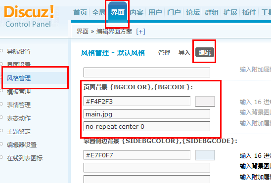

这个是背景图片完成的效果,先把上面这个图片传到:static\image\common
去后台界面风格-编辑当前风格-将页面背景图片改为你上传的这个
然后将附加属性改为:no-repeat center 0
 楼主| yciy 发表于 2011-7-31 15:42:45 | 显示全部楼层

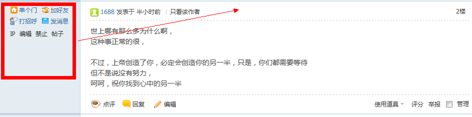

所以,想再问一个问题,希望楼主能指导一下啊
这是我网站的一个帖子http://www.gcstalk.com/thread-14680-1-1.html
我想把左边部分(就是头像那里)移动到帖子上面,模仿天涯社区,因为我觉得左边的这里占用了太多的空间(不经济啊),我在后台关闭了头像显示、用户组显示,但是下面还是有几个链接(发短消息、打招呼这几个啦),请问怎么弄才可以把这几个也弄到帖子上面呢?然后把左边原来现实头像啦、用户组啦这个部分也变成帖子内容页部分!望高手赐教!!
如图所示: QQ截图未命名.png
